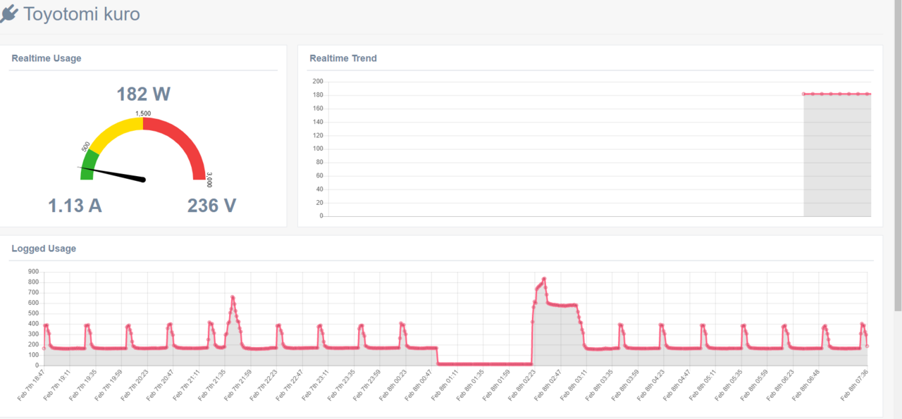

Δεν παιρνεις κι ενα hs110 να εχουμε και μια εικονα απο GE?
