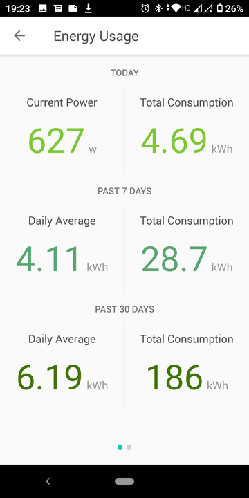

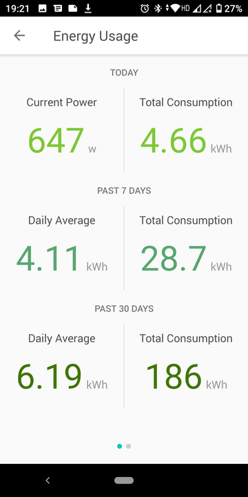

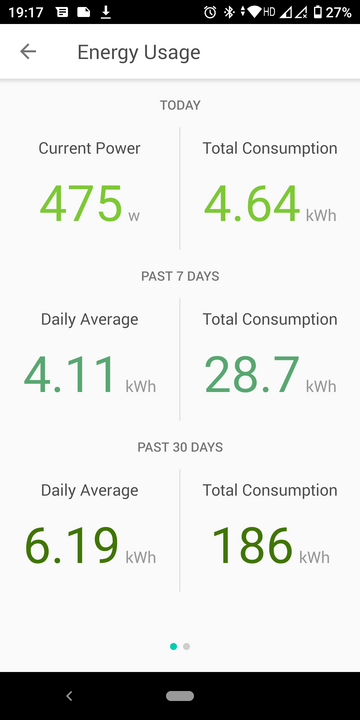

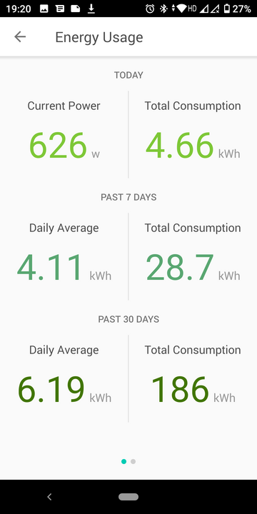

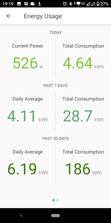

1 λεπτό πριν, rbx1000 είπε
Οτι το σπιτι με 5 εξωτερικη για να κρατησει 21 (αν κραταει 21 μεσα) δε χρειαζεται πανω απο 2,5Κw χοντρικα.
Ωραία όταν έχω τρία κλιματιστικά που κάνουν συντήρηση 21 βαθμών με περίπου 600 watt όλα μαζί ποσά kw είναι αυτό ?
