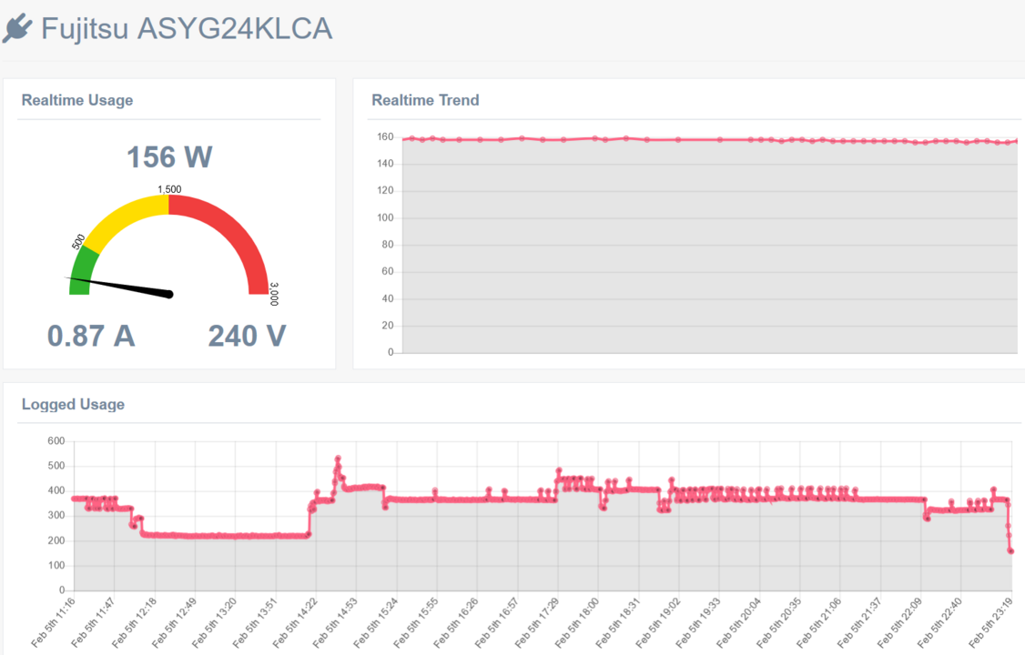

 Α ρε Φουτζιτζάρα, με 4 βαθμούς έξω και έχει 21C μέσα στα 60τμ με 320W (δέχομαι πάντως πως το σπίτι είναι ακόμα με θερμική αδράνεια από τις προηγούμενες ημέρες):
518602697_Annotation2020-02-05223443.png.d8fed1a57106ca26735dfd11af3eb896.png2035078829_Annotation2020-02-05223629.thumb.png.c02496e148efd24a6c5b140723e48a3d.png
Η εξωτερική μονάδα σε λειτουργία χαμηλών στροφών για να μην πιάσουμε πάγο:

1 λεπτό πριν, liakjim είπε

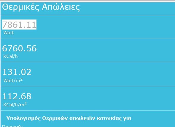

Τι μόνωση έχεις στο σπίτι πανάθεμα σε...
2 λεπτά πριν, apostolisep3 είπε
Πολύ μέτρια θα έλεγα. Οικοδομή του 2008 με dow 3άρι σε τοιχεία και οπλισμό, κουφώματα με διπλά τζάμια χωρίς θερμοδιακοπή.
Αυτές τις απώλειες έχω στα 60τμ με 21C
Μάλλον εσύ είσαι σουρωτήρι...🙁

Ότι είναι είναι... Το σπίτι το φυσάει αέρας από παντού είναι του 99 και μάλλον δεν έχει καμία μόνωση

9 λεπτά πριν, giwrgosb είπε
Βρε screenshot με τα αποτελέσματά σου ανέβασε, όχι το ίδιο το λινκ.
5 λεπτά πριν, apostolisep3 είπε
Το χω τρέξει Γιώργο είναι στις 17kw οι απώλειες
17KW??? 😱😱😱
Και τα φέρνει βόλτα το καημένο το Fujitsu ;;;
Χρειάζεται ακόμα ένα μηχάνημα οπωσδήποτε.

3 λεπτά πριν, liakjim είπε
Βρε screenshot ανέβασε, όχι το λινκ.
17KW??? 😱😱😱
Χρειάζεται ακόμα ένα μηχάνημα οπωσδήποτε.έχει
Έχω παραγγείλει το Mitsubishi Heavy SRK/SRC-71ZR-S το οποίο φθάνει και στα 36 37000 btu κατά τα άλλα το καημένο του φουτζιτσου αυτή τη στιγμή είναι στα με 3 βαθμούς παρακαλώ έξω...

Δεν έχεις βάλει στο HS110 το αρχείο του github να δούμε καμπύλες;;;;
Μόλις τώρα, liakjim είπε
Αυτά είναι και...αυτά είναι !!!!
Το έχω βάλει αλλά αν το ανοίξω τώρα και τρέξω το exe λογικά θα ξεκινήσει από τώρα να καταγραφει η οχι???
1 λεπτό πριν, apostolisep3 είπε
Ναι από τώρα θα δείξει. Ας δούμε αύριο τι έκανε μέσα στη νύχτα.
