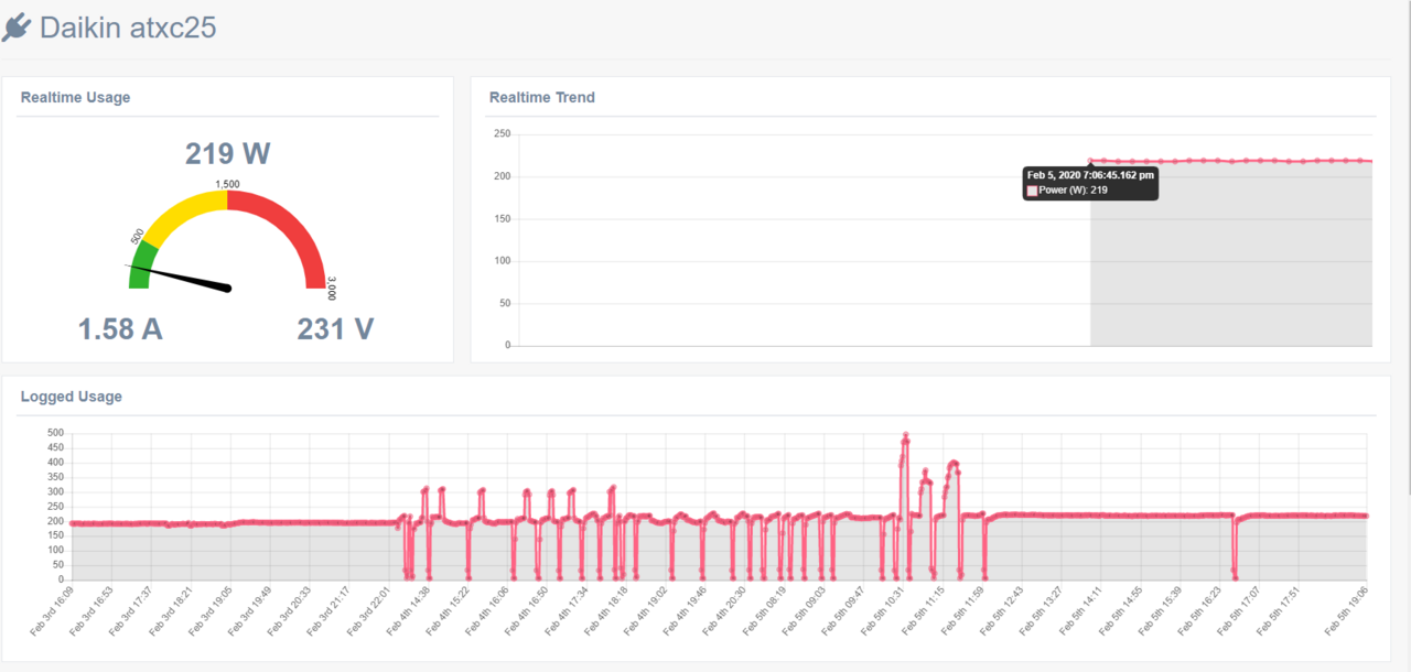

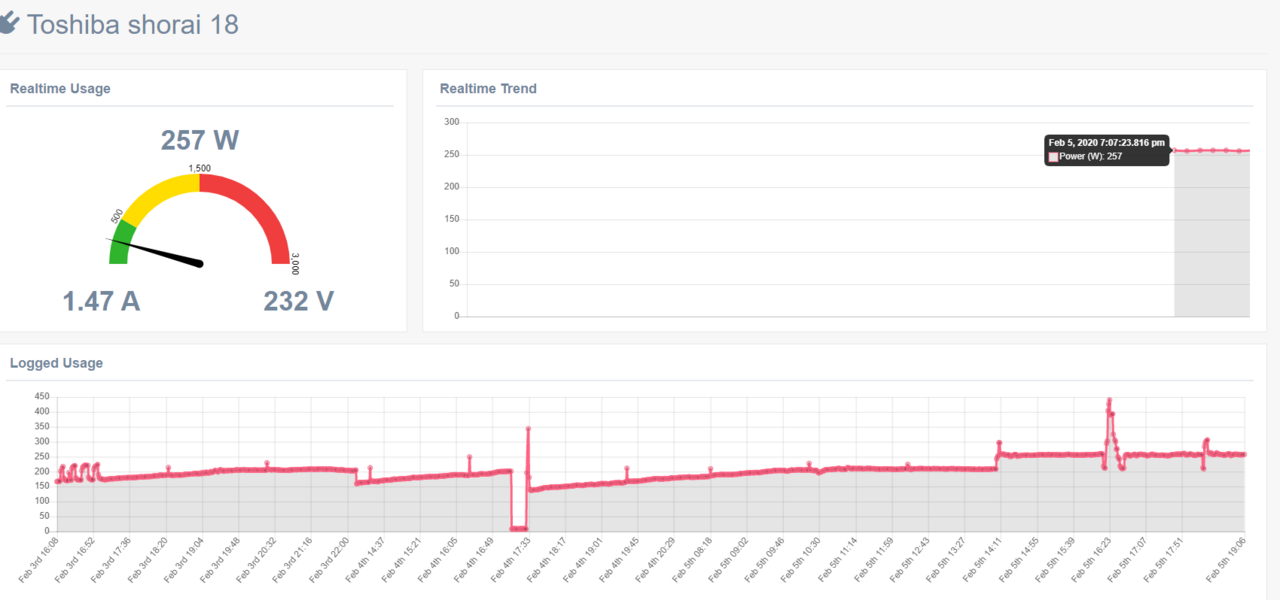

Ειλικρινά δεν χρειάζεται να δω παραπάνω.
Ο φετινός χειμώνας ναι μεν ήταν σχετικά μαλακός από άλλες χρονιές, αλλά είχε τις ευκαιρίες για να δω πως ανταποκρίνεται.
Έτσι και αλλιώς στην περιοχή μου, μέχρι εκεί είναι οι κατώτατες θερμοκρασίες.
Και -5 να πάει, δεν θα αλλάξει τίποτα, απλά τα σχηματάκια που βλέπεις των ~300W με τις κεραίες των ~800W ίσως γίνουν πιο μακριά και πιο κοντινά :
Δεν μιλάω να πέσει η θερμοκρασία πιο χαμηλα, απλα να έχει διάρκεια το κρύο.. τότε οι απαιτήσεις του χώρου για θέρμανση αυξάνονται.. θα έρθει μια στιγμή που θα  δουλεύει χαμηλά το Carrier και δεν θα κλείνει τόσο συχνα η και καθόλου.. (ανάλογα βεβαια με τον χώρο/μονώσεις κτλ) τότε ίσως να είναι οπως είναι τώρα το Daikin.. αυτο μόνο λέω..Μπορει να κλείσει μια φορά μονο το βράδυ και να δουλεύει συνεχως στα 300W, ή έστω για 4-5 ώρες συνεχόμενα  (με χαμηλή εξ.θερμοκρασία) θα βγάζει "δροσερό" αεράκι ..
Υπο αυτες τις συνθήκες,και θερμικές ανάγκες χώρου, εάν ειχες ενα κανονικό ON/OFF κλιματιστικό με Follow me ,θα ήταν ακόμα πιο τέλεια η ζέστη :) ,θα δούλευε για κανα 30  λεπτο.. και θα κρατούσε την ζέστη ολο το βράδυ.
Τωρα το Τοshiba έχει κατανάλωση 285W, και έχει έξω 3C.. αύριο τέτοια ώρα ειμαι 100% σίγουρος οτι θα έχει ανέβει παραπάνω η κατανάλωση και ας έχει πάλι 3C..

29 λεπτά πριν, Rnd1978 είπε
Α οκ κατάλαβα. Είμαι σχεδόν σίγουρος ότι στη χειρότερη θα ενοποιηθούν τα κουτάκια με τις κεραίες του μισάωρου.
Βέβαια απλά θα μπορούσα να ανοίξω την πόρτα και να δω τι θα γίνει. Αλλά το έχω δει και αυτό ή έστω παρόμοια όταν το εκκινώ σε κρύο δωμάτιο που ναι μεν αυξάνει ταχύτητα ανεμιστήρα αλλά βγάζει κ καμιά 50αριά κελσίου αέρα, οπότε είναι καλοδεχούμενη θαλπωρή.
Δροσερό αεράκι όμως; Δεν πιστεύω ότι θα γίνει ποτέ αυτό. Έχει δείξει ότι δεν έχει κόμπλεξ να κάνει το πήδημα σε wattage για να το αποφύγει αυτό.
36 λεπτά πριν, Rnd1978 είπε
220W εδώ , αλλά η θερμοκρασία έξω ξαναπήδηξε στους 15.  Βλέπω έρχονται μονοψήφια μέχρι Κυριακή οπότε κάτι θα γίνει.
12 λεπτά πριν, liakjim είπε
Eάν ισχύει σε όλες τις εξωτερικές συνθήκες(που απο οτι είδαμε μάλλον δεν ισχύει) o κανόνας των 42C τότε ναι θα κάνει το πήδημα σε wattage. Ομως πολυ φοβάμαι οτι είναι καθαρα κόλπο για το A+++, και οτι απο μια εξ. θερμοκρασία και κάτω θα δουλέυει οπως τα υπόλοιπα κλιματιστικα. Εαν ο χώρος θέλει 300W για να διατηρησει την επιθυμητη θερμοκρασία, θα καταναλώνει 300W και όχι παραπάνω. Εάν θέλει 400W, τότε θα καίει 400W.
Εκτός και  εαν η επόμενη σκάλα κατανάλωσης είναι 700W, και παίζει ανάμεσα σε 300-700W , και ενω ο χώρος θέλει π.χ. 400Watt αυτο πάει στα 700W, εκει ναι πάλι μπορει να είναι "καλύτερα" με το Carrier σε σχέση με το Daikin, με τις ευλογίες όμως της ΔΕΗ.

16 λεπτά πριν, Rnd1978 είπε
Μπορεί δεν ξέρω. Αλλά ειλικρινά αρχίζει να μη με νοιάζει ή να το πω αλλιώς πως σαν πελάτης θέλω να με ζεσταίνει. Ε λοιπόν με ζεσταίνει καλά και με follow me έχω δείξει και οικονομικά. Λιγότερο οικονομικά από το Daikin, ήδη το είπα , αλλά καλύτερα όσον αφορά τη θερμική άνεση.
