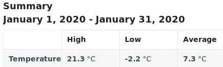

1 ώρα πριν, Valous είπε
Θερμικές Απώλειες
9577.81Watt
8236.91KCal/h
212.84Watt/m2
183.04KCal/h/m2
Τι πόρισμα?:)
https://convertlive.com/el/u/μετατροπή/βατ/σε/βρετανικές-θερμικές-μονάδες-ανά-ώρα#9577

7 ώρες πριν, Valous είπε
Θερμικές Απώλειες
9577.81Watt
8236.91KCal/h
212.84Watt/m2
183.04KCal/h/m2
Τι πόρισμα?:)
Αυτό σημαίνει ότι με το εργαλείο αυτό που σε καμιά περίπτωση δεν είναι ακριβές και δεν υποκαθιστά μια μελέτη θερμικών απωλειών από μηχανολόγο μηχανικό και εφόσον έχεις συμπληρώσει τα κουτάκια με σωστές πληροφορίες, η ζήτηση του χώρου σου αγγίζει τα 33000Btus.
Μπορείς μπακαλίστικα να βάλεις τα 213W/m2 ή ~730btus/m2 και να δεις τις απώλειες του κάθε χώρου (δεν είναι σωστό μιας και το εργαλείο θα πρέπει να τρέξει για τον κάθε χώρο ξεχωριστά με τα ανοίγματά του κτλ).
Άρα το σαλόνι πολύ χονδρικά θέλει ένα 14άρι και τα δωμάτια από ένα 7άρι = 35000 αθροιστικά.
Μιας και λες ότι δεν θες να προβείς στην αγορά 4 κλιματιστικών που θα ήταν το ιδανικό από άποψη ρύθμισης θερμοκρασίας, ίσως κάλυπτες με ένα 9άρι το δωμάτιο 1 μιας και είναι κόντρα στη διάταξή του ( θα του πέσει μεγάλο αλλά δεν υπάρχουν πολλά 7άρια στην αγορά) και μετά ένα 22άρι ή 24άρι στο σαλόνι για να καλύψει τους λοιπούς χώρους .
Στην πράξη ίσως να αρκούσε και ένα 18άρι, αλλά δεν μπορούμε να ξέρουμε χωρίς μελέτη.
Προσωπικά θα έβαζα ένα 22άρι Shorai Premium https://www.skroutz.gr/s/19368321/Toshiba-Shorai-Premium-B22J2KVRG-E-22J2AVRG-E.html
Και έχει τη δύναμη αλλα και την ευελιξία να μην υπερθερμάνει το σαλόνι μιας και μπορεί να πέφτει στα 190W στη θέρμανση μόλις.
Στο δωμάτιο θα έβαζα το πιο φθηνό 9άρι . Προτείνω αυτό που το έχω https://www.skroutz.gr/s/18541081/Carrier-Crystal-II-42QHB09D8SA-38QHB09D8S.html

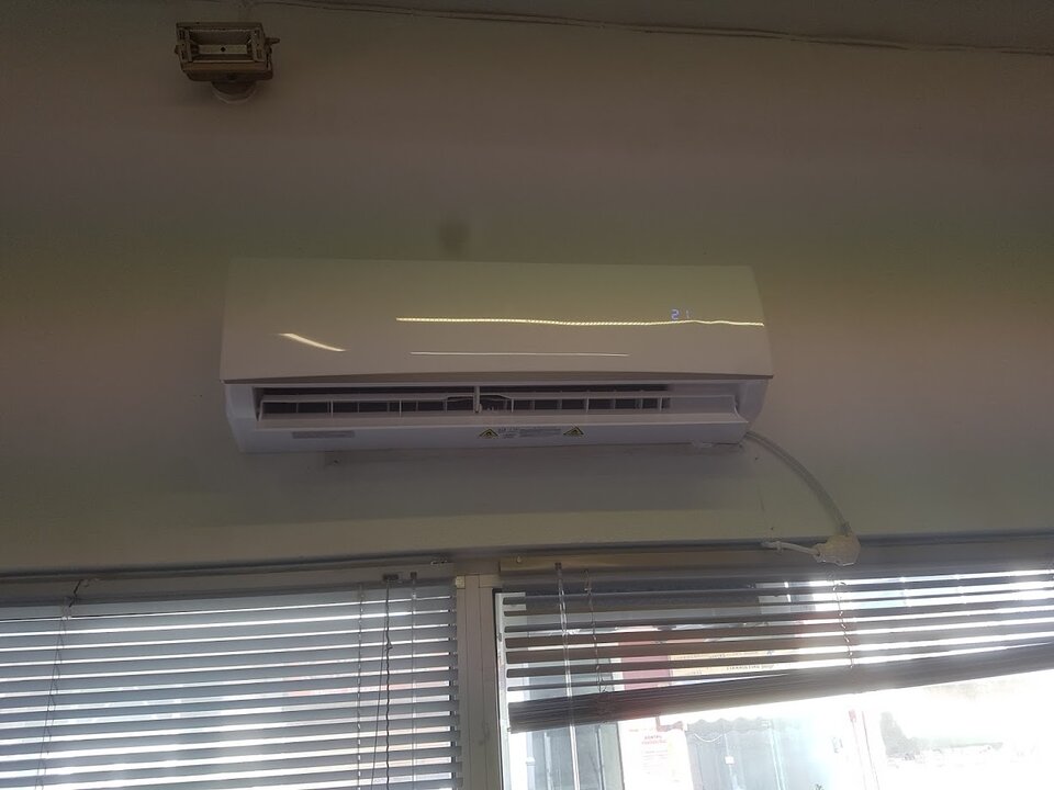

Καλημερα παιδια εχω να ρωτησωτην αποψη σας για ενα κλιματιστικο.Καταρχας ο χωρος μου ειναι σαλονι τραπεζαρια κουζινα χωλ τα οποια πρεπει να εινα ολα μαζι 60 τμ ειχα βαλει περυσι ενα funai misaki 20ετιας το οποιο του ειχα αλλαξει και συμπιεστη καπου στα 400 ευρω φετος ελεγα οτι κουσα στραβα θα εβγαζε τον χειμωνα δυστυχως σε μια νυχτα το ανοιξα το εκλεισα και το αιρ κοβτισιον σταματησε να δουλευει με το δοκιμαστο που εβαλα η εξωτερικη μοναδα δειχβει οτι δεν παιρνει ρευμα οπως και η περσιδα μεσαεχει μεινει ανοιχτη. Δευτερον καιρο τωρα ψαχνωενα κλιματιστικο το οποιο να μην ειναι και τοσο ενεργοβορο αλλα ολες οι κριτικες λενε για θορυβους τριξιματα.κοιταω σε
https://www.kotsovolos.gr/air-condition-heaters/air-condition/7000-to-15000-btu/185645-toyotomi-izuru-eco-trn-trg-871zr
https://www.kotsovolos.gr/air-condition-heaters/air-condition/7000-to-15000-btu/198278-carrier-42qhb24d8sa-crystal-ii
https://www.kotsovolos.gr/air-condition-heaters/air-condition/7000-to-15000-btu/186364-fujitsu-asyg24klca
https://www.kotsovolos.gr/air-condition-heaters/air-condition/7000-to-15000-btu/198907-toshiba-shorai-premium-24j2avrg-e-b24j2kvrg
το τελευταιο οχι τοσο βεβαια λογω τιμης

26 λεπτά πριν, giwrgosb είπε

51 λεπτά πριν, giwrgosb είπε
Αν έχεις τη δυνατότητα θα έλεγα να περιμένεις προς Μάιο μεριά που συνήθως παίζουν καλές προσφορές (θυμάμαι πέρσι έπαιξε -24% στον Κώτσο) .
Από όσα έχουμε δει εδώ μέσα , το Shorai έχοντας ποιότητα, χαρακτηριστικά, απόδοση και εγγύηση, φαίνεται ότι είναι η πιο ολοκληρωμένη επιλογή οπότε μάλλον αξίζει το έξτρα κόστος.
Πολύ πιθανό να το βρεις κάπου 1150€ εγκατεστημένο.
Αλλιώς θα πρότεινα το ASYG24KLCA εφόσον δεν σε προβληματίζει ο θόρυβος που βγάζει και εφόσον δεν μένεις κάπου με πολύ χαμηλές θερμοκρασίες.
Δες την κριτική μου στο σκρουτζ καθώς και video στο youtube εδώ https://www.youtube.com/playlist?list=PLbGH0LLZCeOgNOjSXq2iId5MCxc8bILUS
