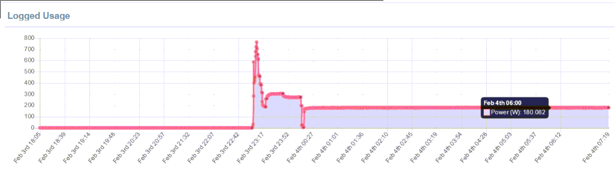

Παίδες τα φώτα σας γιατί θα το κάψω... Σήμερα έκανα δοκιμές όλη μέρα με το asyg24klca. Ξεκίνησα από τους 24 μέχρι να πιάσει 20 ο χώρος και το γύρισα στους 21 όπου και έσβησε και ξαναπήρε μπροστά μετά από 3 4 λεπτά όπου και δούλευε στο low και έκαιγε 900+ watt με 13 βαθμούς έξω. Το πήγα στο low και 22 και έκαιγε 550watt με 13 βαθμούς έξω και μετά πάλι στο auto μετά από 20 25 λεπτά και κράτησε την ίδια κατανάλωση και αναρωτιέμαι πως γίνεται να καίει αρχικά στους 21 auto 900+ watt και μετά auto 22 550watt με ίδια θερμοκρασία έξω. Παίζει να έχει καμία πλακέτα θέμα να φωνάξω κάναν τεχνικό να το δει??? Γενικά οι καταναλώσεις του είναι ότι να ναι και αδυνατώ να πιστέψω ότι στις ίδιες θερμοκρασίες ίδια υγρασία έξω αλλά βγάζει την μια μέρα αλλά την άλλη και η κατανάλωση έχει μια διαφορά της τάξης των 500watt. Παίζει να είναι και κάτι από εγκατάσταση???
Προσωπικά θα άφηνα το μηχάνημα στην ησυχία του να ισορροπήσει την θερμοκρασία στο χώρο (θέλει χρόνο) και μετά θα έβλεπα την μέση κατανάλωση. Εάν ο χώρος έχει  σε κάποια σημεία (και σε διάφορα ύψη) 25C σε άλλα σημεία 22C σε άλλα σημεία 19C είναι λογικό να έχει την συμπεριφορά που περιγράφεις.
Όσο αυξομειώνεται η επιθυμητή θερμοκρασία με απότομο τροπο,απλά δημιουργουνται διάφορες τοπικές θερμοκρασίες αέρα που μπερδεύουν το κλιματιστικο (αν όμως το αφήσεις να δουλέψει,τότε θα ομαλοποίησει την θερμοκρασία του αέρα,θα είναι περίπου ίδια παντού και θα ριξει την κατανάλωση) Άποψη μου :)
