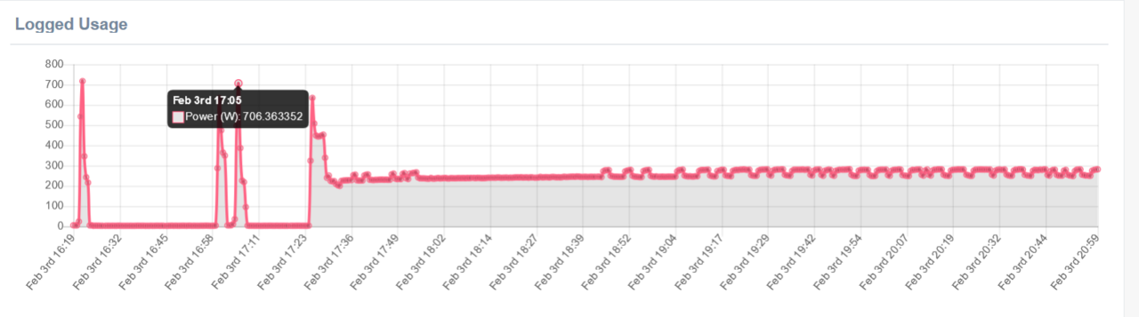

Θέλω να πω ότι σαν σήμερα ας πούμε που είναι καλή ημέρα σαν μέσο όρο πόσα watts καίει...Το δικό μου π.χ καίει μέσο όρο 900 watts
Και εγώ παιδιά με inventor passion eco 24άρι κάπου εκεί είναι η ελάχιστη κατανάλωση που βλέπω, ίσως και λίγο παραπάνω. Εν τω μεταξύ, τις τελευταίες 2-3 μέρες που ο καιρός έχει βελτιωθεί αισθητά  η εξωτερική μονάδα ακούγεται να δουλεύει τόσο χαμηλά, σαν να ψυχορραγεί. Και παρόλα αυτά δεν πέφτει παρακάτω σε κατανάλωση και κάνει on-off.
Αυτό που σκεφτόμουνα όμως είναι το πόσο λιγότερο θα έκαιγα αν είχα ένα Fuji ή Toshiba, δεδομένου ότι αν και γενικότερα υπάρχει η αίσθηση ότι ο χειμώνας ήταν ήπιος έως τώρα, στην περιοχή που μένω λίγο έξω από τη Θεσσαλονίκη, για τον Ιανουάριο οι θερμοκρασίες ξεκινούσαν από -7 ελάχιστες έως +8 μέγιστες περίπου. Ακόμη και τις τελευταίες ημέρες του Ιανουαρίου που οι μέγιστες ξεπέρασαν τους +10, οι ελάχιστες έπεφταν -5, -6 , -7. Επίσης λόγω πολύ υψηλής υγρασίας και ομίχλης, παρόλο του ανέφελου ουρανού, η θερμοκρασία καθυστερούσε πολύ να ανέβει στην διάρκεια της ημέρας.
Σε εμένα με τον ήπιο καιρό που είχαμε το Fujitsu είχε 550w μέσο όρο. Αν είχα τον ανεμιστήρα στο αυτόματο η από low μέχρι medium είχε χαμηλή ισχύ, στο high ανεβαζε ισχυ.
45 λεπτά πριν, pannarab είπε
Όσο έχει κάτω από 5 βαθμούς εξωτερική μπορεί να μην έχεις και καθόλου διάφορα ή να είναι αμελητέα η διαφορά.Εκει που έχει καλή διαφορά είναι όταν έχει έξω 12 ή 15 βαθμούς που ένα fujitsu ή toshiba θα δουλεύει με 200-400 watt ενώ το δικό σου δεν μπορεί να κατέβει χαμηλά και κάνει on off..
Συμφωνώ και επαυξάνω...Στα κρύα μπορεί να παίζει ισότιμα με ένα fujishiba,αλλά σε ήπιες θερμοκρασίες δν πάει χαμηλά οπότε θα αρχίσει τα πριόνια...Και εκεί είναι που το fujishiba δείχνει την κλάση της τεχνολογίας του...

Το auto ρυθμίζει την ταχύτητα ανεμιστήρα τόσο ώστε να υπάρχει η ελάχιστη κατανάλωση με την ρυθμιζόμενη θερμοκρασία.

Δυστυχώς στο service manual δεν αναφέρει το input wattage https://library.mitsubishielectric.co.uk/pdf/book/MUZ-AP25-71VG_Service_Manual_OBH789-A?model_query=MUZ-AP60VG
Πάντως βλέποντας το mimimum capacity στα 2.2KW , πατώντας με δύναμη την κοιλιά μου θα έλεγα ότι κατεβαίνει στα κάπου 380-400W.
Ο twin rotary inventer που έχει  έχει capacity 690~10,790W.
Πάντως για 24άρι είναι καλό νούμερο.
Συγκριτικά το 24άρι Shorai premium είναι στα 1.6KW min capacity και το δίνει στα 300W min.
Από 24άρια από αυτά που έχω δει, μόνο το ASYG24KLCA κατεβαίνει πιο κάτω στα 0.9KW capacity και 150W min.
Έτσι και αλλιώς αν έχεις κρύα, σπάνια θα δεις τέτοιες καταναλώσεις, οπότε θεωρώ ότι είναι μια χαρά το Mitsubishi.
