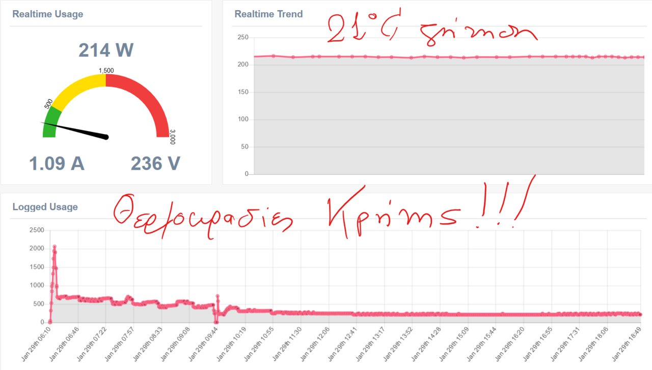

23 λεπτά πριν, apostolisep3 είπε
Στους 21 σταθερά πόσα watt είσαι???
Το μεσημέρι μέχρι το απόγευμα που είχε ζέστη έπαιζε στα 240-210W. Τώρα τη νύχτα στα 330W.
1 λεπτό πριν, liakjim είπε
Χμμμ οκ νομίζω ότι τα 150 200 διαφορά στα watt που έχουμε δικαιολογούντε από τις μεγαλύτερες απώλειες που εχω... Νομίζω...
4 λεπτά πριν, apostolisep3 είπε
Έχεις 15KW απώλειες και έχω 8.5.
Ακόμα δεν μπορώ να το χωνέψω πως σου έβγαλε τον χειμώνα το ASYG με τόσες απώλειες και κρύα στην Πεντέλη.
Θηρίο!
