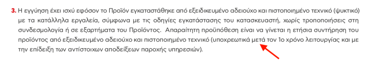

Επαναφέρω το θέμα για την Comfort Team των Toshiba. Η υποστήριξη μοιάζει ανύπαρκτη, έπειτα από περίπου 15 ημέρες και περί τα 10 τηλεφωνήματα, ακόμη δεν έχει πραγματοποιηθεί το ετήσιο service όπως έχω πολλάκις αιτηθεί στο τηλεφωνικό τους κέντρο.
Σήμερα αφού τους τα εχωσα μου είπαν ότι ο συνεργάτης τους στην Κρήτη ψάχνει έμπιστο συνάδελφο του για να κάνει εκείνος την συντήρηση.
Με βάση τα παραπάνω, έχω καταλάβει το εξής: επειδή έχουν δώσει τα service σε εταιρείες που πουλούν κλιματιστικά Toshiba,carrier ως μοναδικοί αντιπρόσωποι, μόλις ακούσουν Κωτσόβολο και shorai λένε πνιγόμαστε και σου λένε ψάξε βρες κάποιον ψυκτικό να το κάνει.
Απαράδεκτοι , ετοιμάζω να τους στείλω μια ωραιότατη επιστολη την οποία θα κοινοποιήσω στην Toshiba και εδώ.
Έπειτα από επικοινωνία με υπεύθυνο της comfort team διευκρινίστηκε ότι η απαραίτητη συντήρηση πραγματοποιείται μετά τον πρώτο χρόνο και για έναν χρόνο.
Δλδ το δικό μου με απόδειξη αγοράς 31/01/2019 πρέπει η συντήρηση να γίνει έως 31/01/2021!!! Οπότε την ακυρωσαμε και θα την κάνω το καλοκαίρι 😀
Επεξ/σία από guzel
47 λεπτά πριν, guzel είπε
Το έχεις γραμμένο , π.χ. σε e-mail αυτο που σου ειπαν? Αν οχι, ζητα το σε e-mail..
12 λεπτά πριν, Rnd1978 είπε
Το αναφέρει και στους όρους. "Μετά τον 1ο χρόνο λειτουργίας". Το "μετά" υπήρχε και πριν; Δεν θυμάμαι..
Κάλεσε τους και εσύ και ζήτα την υπεύθυνη. Μάλιστα μου είπε ότι τις αποδείξεις τις ζητούν μετά τα 3 χρόνια γιατί πριν καλυπτόμαστε από την βασική εγγύηση.
