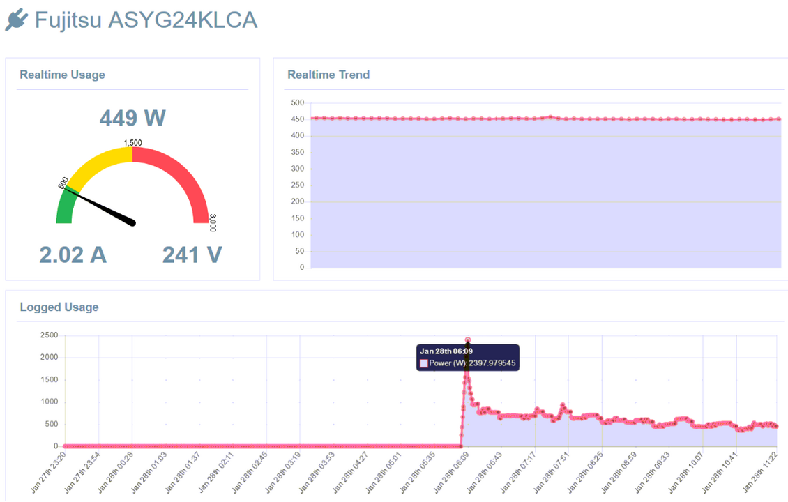

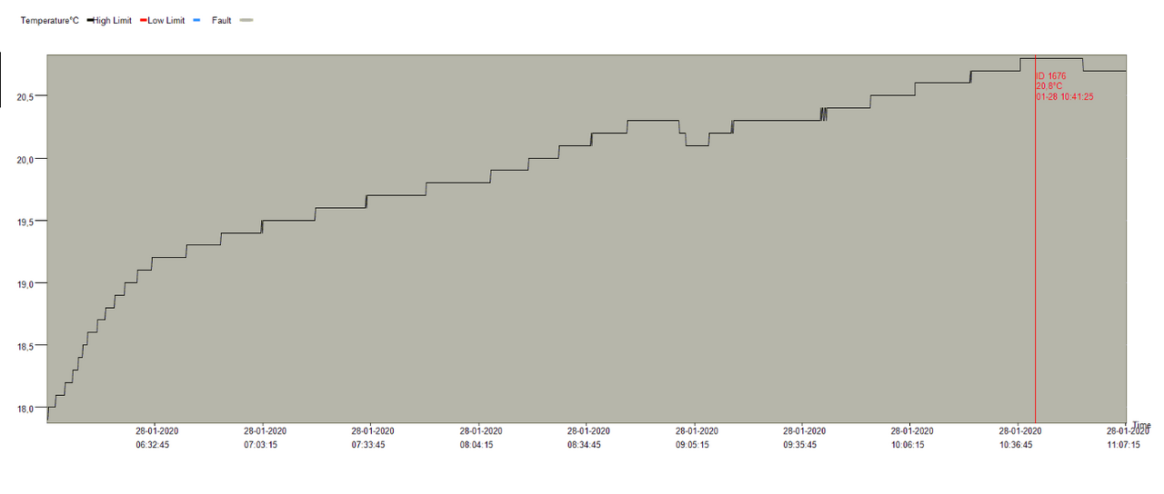

TCL Elite Plus 12CHSA/XA412 (R32) σε χωρο που ακομη διψά για θερμότητα,18 τμ.(και καποιες φορες που ξεχασα την πορτα ανοιχτη αλλα 12 τμ...)
εκίνηση με εσωτερικη 17 και ζητουμενη 19.
σαφως καλυτερη η συμπεριφορα του απο προηγουμενα γραφηματα .
εχω την αισθηση ότι αντιλαμβάνεται καλυτερα τον χωρο απο οτι τις πρωτες μερες και αν καταφέρει να ινβερταρει λιγο καλύτερα  δεν φαίνεται και ασχημο.....
Κατανάλωση ισχύος (θέρμανση)  W 1025(290~1430),εγω ειδα απο 360- 1450 ,πίθανως υπο συνθηκες να κατεβει και άλλο, ισως μετά απο λίγο καιρό οταν εχω ποιο ολοκληρωμενη εικονα να γράψω ενα review.
