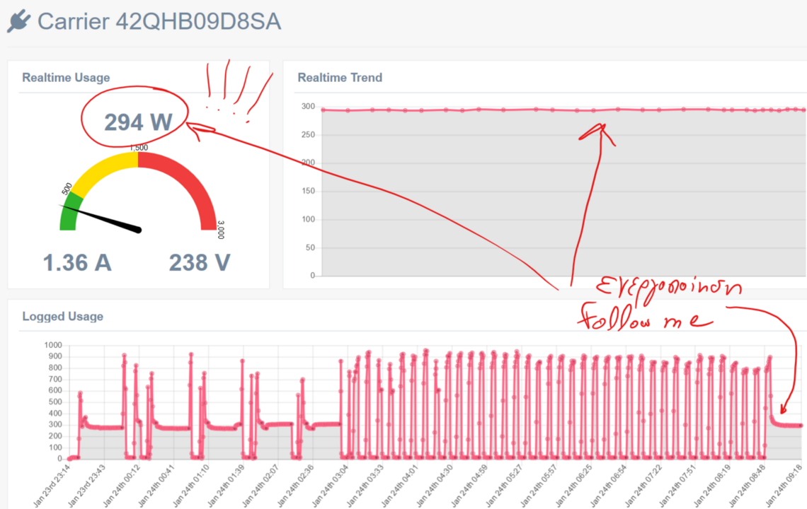

Κανεις το ιδιο ομως. Σε ρωτησα κατι αλλα παλι κοιτας το διαγραμμα. Να αλλαξεις τη ζητηση στο κλιματιστικο σου να μη κανει on off. Αν το ψαξεις θα το βρεις, εγω βρηκα τις ρυθμισεις σε 2-3 μερες.
Σιγά μη σκάσω ή κρυώσω για να βρω που δεν κάνει η κινεζια on off.
Που στην τελική ακόμα και αυτό εξαρτάται από την εξωτερική θερμοκρασία/απώλειες. Δλδ τι θα φτιάξω; Φάκελο λειτουργίας;
Το κινέζικο είναι προβληματικό χωρίς follow me . Τέλος.
Έχω δώσει επιστημονική εξήγηση. Το υψηλό φορτίο σχεδιασμού εγκλωβίζει το κλιματιστικό σε εξαγωγή αέρα υψηλής θερμοκρασίας που πάει κατευθείαν στο ταβάνι και μπερδεύει τον αισθητήρα. Τα γιαπωνέζικα που βγάζουν πιο χλιαρό αέρα επηρεάζονται λιγότερο. Το βλέπω στο Daikin. Επηρεάζεται μεν αλλά στην αρχή. Μετά στρώνει.
Τεσπα, με το follow me δουλεύει μια χαρά. Θέλω 21; Θα πάει 21 βρέξει χιονίσει. Δεν θα ασχοληθώ άλλο

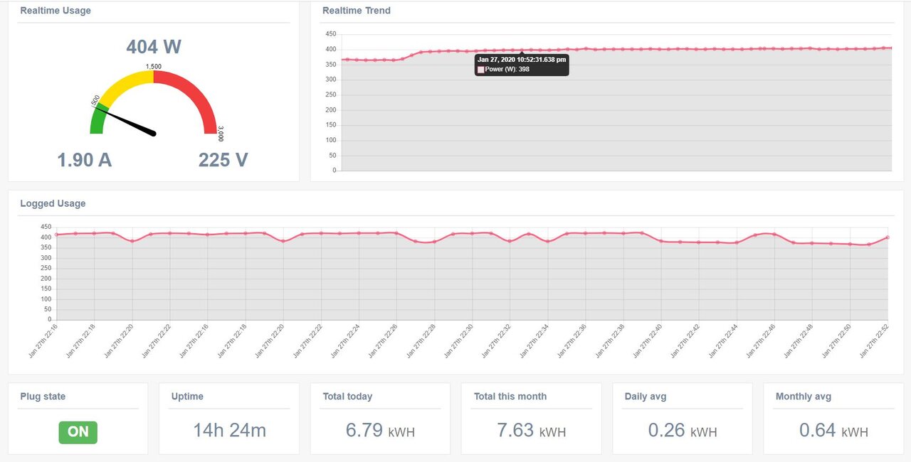

Αυτη τη στιγμη χωρις Ifeel με ζητηση 22 το μηχανημα διαβαζει 22 και στο χωρο εχω 24.
Αν πατησω το ifeel θα διαβασει 24 απο το τηλεκοντρολ (που βρισκεται διπλα στο θερμομετρο) και θα σβησει γιατι θα διαβασει υπερθερμανση.
