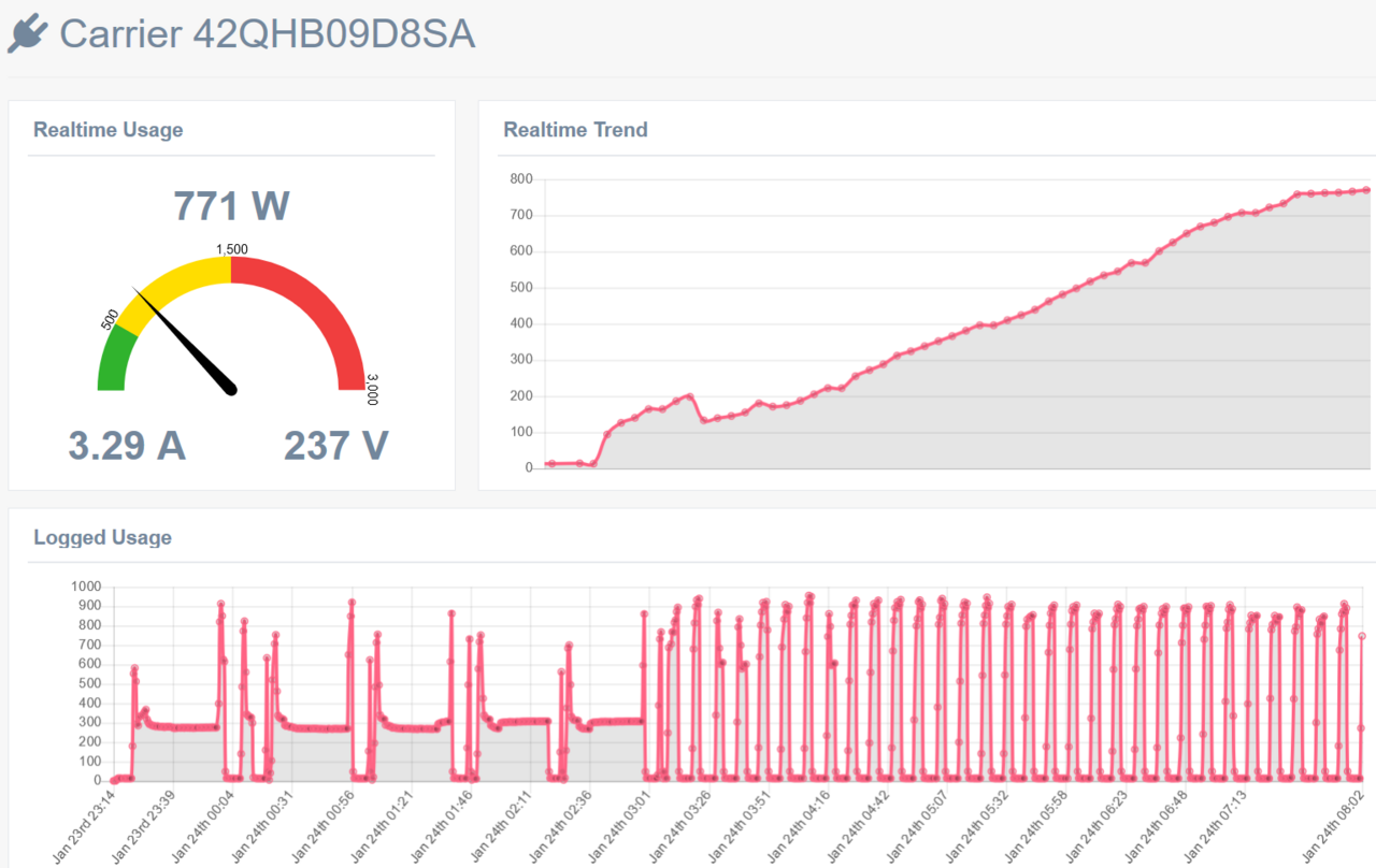

δεν αντιλαμβανεσαι εναν ανθρωπο που λεει αψυχολογητα ....ρε φιλε βλεπεις να το αποδεχομαι ? το ξυνω και λεω οτι η DAIKIN  κατα την αποψη μου, "επιτηδες" ενω εχει ενα μηχανημα που το πουλα με 350 ευρωκαι ειναι σαφως τεχνολογικα ανωτερο απο τα αντιστοιχα simple rotary toshiba και ολα τα απλα rotary  μπορουσε αν ηθελε ευκολα να μην κανει τα ον οφ και να εχεις το απολυτο κλιματιστικο με 400 ευρω....εχω την αισθηση οτι ειναι επιλογη της να κανει στην αρχη on off......αλλα αν το εκανε ποιος θα αγοραζε τα περφερα?

καταλαβαινω οτι ο ζεστος αερας παει πανω .....καταλαβαινω οτι μπορει ο αισθητηρας να διαβασει ταχιστα + πολυ πανω απο την ζητουμενη .....αλλα συ ειπας η φυσικη ισχυει για ολους.....γιαυτο μετα επεμβαινει ο προγραμματιστης και λεει ..if temp is + 5 then off...μπορει ομως και να πει if temp is + 5 for 2 minutes then go to minumun ......and after a lot off rules off......
γιατι τα τοσιμπα τα φουτζιτσου τα μιτσου η ολα τα καλα δεν σβηνουν ευκολα χωρις λογο δεν ειναι ίδια η φυσική ?

πριονι τα λεω αλλα κοιτα και εδω.....εχουμε και εμεις......
Spoiler
2053509538_Screenshot_2020-01-26tcleliteplus12-EnergyMonitor.png.fbbc81c03953f945007951e4be490656.png
το πανω απο tcl elite 12
δεεν σου αρεσει αυτο ? εχουμε και αλλα: να και ενα cv more
Spoiler
283962982_Screenshot_2020-01-26cvmorevinto12-EnergyMonitor.png.c40c3c710d7f5a412b1eff9aa037275d.png
που παρεπιπτοντως αν βαλεις σε ψυγειο μη ινβερτερ το καταγραφικο ειναι μια απο τα ιδια σαν γραφημα......(οχι ινβερτερ ψυγειο..τα συνιθησμενα ακομη)

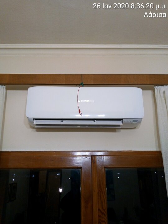

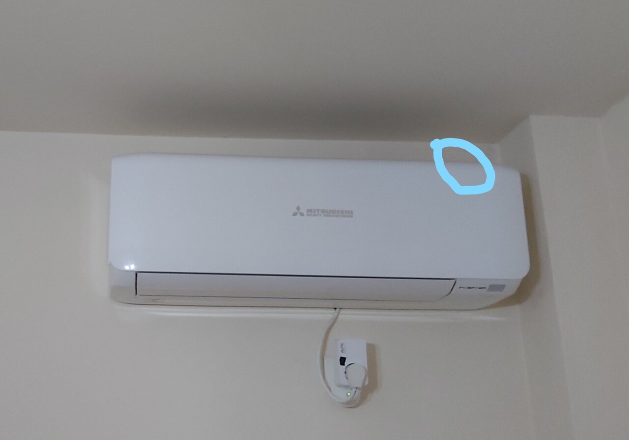

Φιλε grizos για πες μου καποιες λεπτομερειες για το srk. Ποσο χαμηλοτερα το εχεις απο το ταβανι; και σε τι χωρο;
δεσμευομαι να σε ξαναβαλω φωτο αν βαλεις και εσυ μια, εχω βαλει παλια εδω μην με βαλεις να την ψαχνω ......δεν σε φταιει το ταβανι......εχω απορια να δω πως ειναι το δικο σου ..... ο χωρος σου ειναι μικρος για το μηχανημα ......θα στο ξαναπω ..στειλε μακρυα τον αερα περσιδες οχι δεξια ουτε αριστερα εχει μεγαλη σημασια αυτο που σου λεω...και βαλε 25 ......θα με θυμηθεις.....
Εχω δοκιμασει διαφορες θεσεις τον αερα. Το πιστευω οτι ζεστενει τον χωρο ευκολα, απλα αναρωτιεμαι αν με χαμηλοτερη τοποθετηση αποφευγοταν η υπερθεμανση. Οσο για 25 βαθμους οκ μη βγαλουμε και το σωβρακο 🤣... Το δοκιμασα με 24 και οντως εστρωσε ωσπου μετα απο καποιες ωρες ζεσταθηκε πολυ ο χωρος και αρχισε παλι ον οφ.
