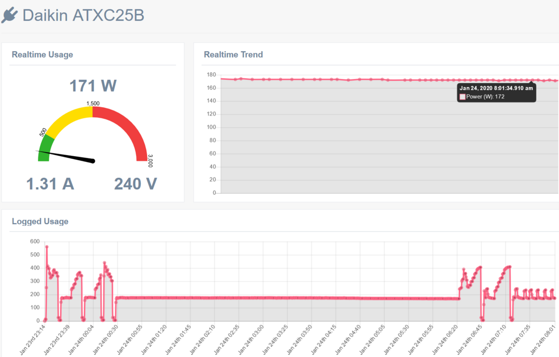

καλη μερα σημερα απο πλευρας θερμοκρασιων ειχε συνεχεια 11-12 βαθμους ετσι τα κλιματιστικα μεχρι αυτη την ωρα με ζητηση 21 εχουν λιγη καταναλωση
1536979858_.png.56080dba429cf9fe4f076314d11db34c.png799140435_.png.ffbf62923ec723e9c425311a9032d516.png1541547950_.png.fe19b47e50101be2ae239d12a758f953.png

23 ώρες πριν, dimostr είπε
21 ρυθμιση 8 εξωτερικη αυτη την στιγμη
toyotomi.png.17056e0a1d9edcfaa95299e79edfdf60.pngdaikin.png.9d58c20760d3af63bb894ea5068354b6.pngtoshiba.png.7d4e34a215c34ad04d8c4f401f4e597b.png
τελικα φιλε Δημο απο τα γραφήματα σαν ινβερταρισματα νομίζω οτί καλύτερα απο όλα ινβερταρει  το toshiba και τελευταιο ακολουθει το toyo......(το οποιο είναι και το καλυτερο της σειρας των toyo ) δεν θελω να ξησω πληγες ουτε να σχολιασει κανεις αλλος εκτός απο εσένα και μονο......  συμφωνεις μαζι μου ?
