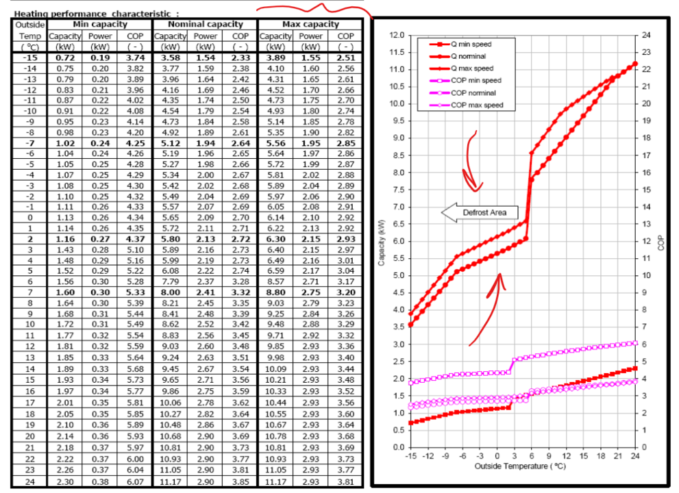

Αυτό προσπαθώ να καταλαβω... Μήπως εννοει ότι ρίχνει capacity για να μειώσει την πιθανότητα για defrost? Μήπως η απόδοση που εμφανίζει συμπεριλαμβάνει και το χάσιμο απόδοσης αν κάνει defrost? Μήπως απλά δεν το έχει και τόσο καλά στις χαμηλές θερμοκρασίες σε σχέση με άλλα κλιματιστικα?
Είναι πολύ περίεργο γιατί μέσα σε δύο μόλις βαθμούς, από τους 7->5, χάνει 2KW capacity με παρόμοιο input. Κάτι αλλάζει εκεί.
για τις καμπυλες και τις τιμες που αναφερετε παραπανω, εχουν ολα πιστοποιηση eurovent? To haier εχει πιστοποιηση?
Παντως μου κανει εντυπωση, εχουν αναλυθει τοσα πραγματα εδω, και μερικες φορες μιλαμε λες και ξεκινησαμε τωρα να το ψαχνουμε. Στη περιοχη defrost ολα τα κλιματιστικα χανουν μεγαλο ποσοστο της ισχυος τους, πλην μερικων που ειναι κταλληλα για πολυ χαμηλες θερμοκρασιες και διαθετουν αντιστασεις θερμανησης της εξωτερικης μοναδας, ή αλλο συστημα θερμανσης. Η μεγιστη ισχυς ειναι ισχυς που δεν μπορει να αποδωθει για πολυ ωρα και μετα το κλιματιστικα πρεπει να ριξει αποδοση. Παντα κοιταμε την ονομαστικη που βεβαια δεν ειναι ιδια σε ολες τις μαρκες.
Που βλεπεις το περιεργο σε αυτο? Σε ποιο δε γινεται? Στα mitsubishi απλα αν θυμαμαι καλα οταν προσπαθουσα να επιλεξω ηταν εναν ή δυο βαθους χαμηλοτερη η θερμοκρασια defrost αλλα η ισχυς παλι επεφτε πολυ.

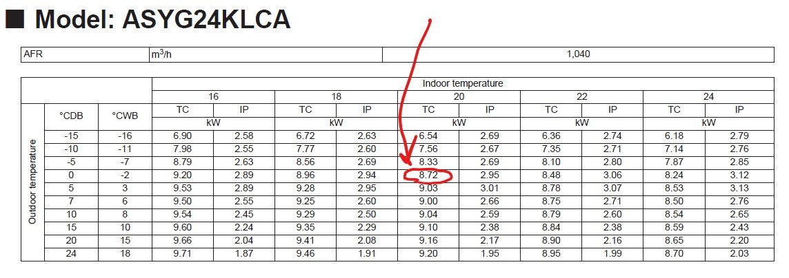

Ρωτώ : γιατί το 24αρι suzumi χάνει σχεδόν 2KW capacity μέσα σε 1-2 βαθμούς; Προγραμματισμός;
Γιατί το ASYG24KLCA όχι; Από τους 7 στο μηδέν έχει χάσει ελάχιστα.
Υποψιάζομαι ότι η Toshiba έχει προγραμματίσει να ρίχνει capacity πχ ρίχνοντας στροφές στον συμπιεστή για να αποφύγει ή να καθυστερήσει το defrost ενώ η Fujitsu ίσα ίσα θα δεις ότι αυξάνει τα watts και κρατάει το capacity σχεδόν σταθερό. Ίσως για αυτό είναι ότι επιρρεπές. Από την άλλη δεν θα σε πουλήσει σε επάρκεια.
Αυτό πραγματικά μου κάνει και εμένα εντύπωση. Μάλλον προγραμματισμός, δεν ειναι λογικό να χανει 1000w ανά βαθμό Κελσίου η αλλιώς 100w ανά 0.1 βαθμό.
