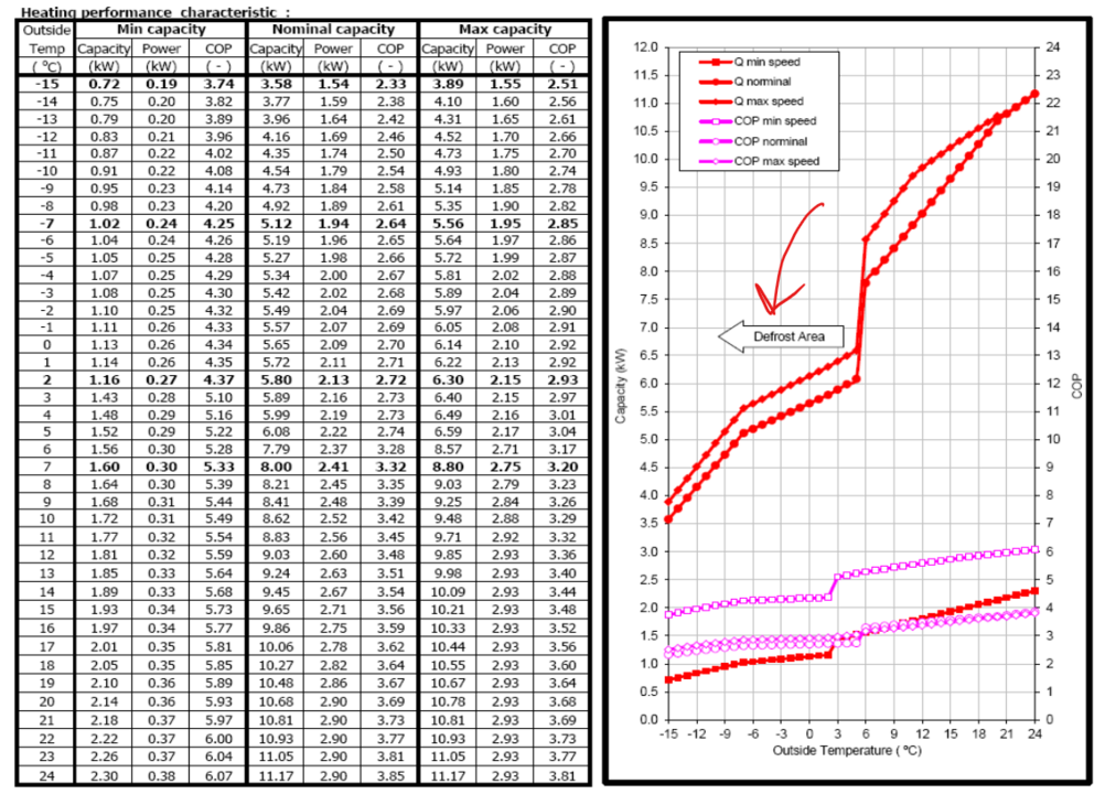

Πάμε σε ένα παράδειγμα ως προς γιατί η ονομαστική δεν μας καλύπτει ως πληροφορία.
Ας πούμε ότι έρχεται ένας φίλος και λέει:
"θέλω ένα κλιματιστικό 24άρι για ένα εξοχικό, θα δουλεύει μόνο όταν πηγαίνω εκεί" .
Ωραία λέμε εμείς, "για τρέξε το εργαλείο ΥΠΟΛΟΓΙΣΜΟΣ ΘΕΡΜΙΚΩΝ ΑΠΩΛΕΙΩΝ"
"Παιδιά μου έβγαλε 7KW απώλειες, δλδ 23884btus" .
΄Έρχεται λοιπόν ο @liakjim και λέει "πάρε το SRK71ZR-S, είναι τούμπανο, έχει ονομαστική 27.297btus και εύρος  6.824~36.851btus, θα σε καλύψει σίγουρα!!! "
Το βάζει ο φίλος όλο χαρά ότι θα τον καλύψει σίγουρα.
Πάει λοιπόν στο εξοχικό για ΣΚ και το βράδυ η θερμοκρασία πάει στο μηδέν. Το βάζει στους 20.
Το κλιματιστικό όμως ζορίζεται και δεν ανεβάζει θερμοκρασία.
"Οι λαλάκες στο ινσόμνια με πήραν στον λαιμό τους. Ή μήπως φταίει ο ψυκτικός;; Ή μήπως μου πούλησαν χαλασμένο μηχάνημα;;;".
Τίποτα από όλα αυτά ή πιο σωστά , το πρώτο.
Απλά το μηχάνημα αν πάμε στο capacity table θα δούμε ότι στους μηδέν εξωτερική , μας δίνει 6.12KW ή 20882btus δλδ δεν επαρκεί να καλύψει τις απώλειες:
Έρχεται στο forum και λέει "είστε άχρηστοι".
Λέει ο @guzel : "εμ δεν πήρες το Shorai το 24άρι , έχει 8KW ονομαστική , ιαπωνικό , twin rotary κτλ,".
Ξηλώνει ο φίλος το Mitsu και βάζει το Shorai.
Πάει τον επόμενο ΣΚ στο εξοχικό, πάει πάλι μηδέν. Το Shorai δεν ανεβάζει με τίποτα. Ισα ίσα είναι χειρότερα....
"Αχ θα τρελαθώ, τόσα λεφτά τσάμπα...".
Έλα όμως που το Shorai στους μηδέν βγάζει μόλις 5.6KW....
Αν όμως είχε ψαχτεί σωστά ή αν ρώταγε επαγγελματία, θα είχε αγοράσει πχ το Haier Tundra Green AS68TEBHRA/1U68REFFRA.
Και θα ήταν κουλ και θα έσκαγε όχι μόνο κοντά στο μηδέν αλλά ακόμα και με -7 μιας και το συγκεκριμένο μηχάνημα δίνει 8.2KW στους 2C και 7.9KW στους -7C.
Γιατί;
Ή θα μπορούσε να πάει στο Fujitsu ASYG24KLCA που δίνει 8.72KW στους μηδέν.
Άρα δεν πάμε με ονομαστική, ούτε με εύρος αλλά με capacity table για τις θερμοκρασίες μέσα που θέλουμε και για τις εξωτερικές που θα αντιμετωπίσουμε.
Αν δεν τα καταλαβαίνουμε όλα αυτά (που σιγά μη θέλει πτυχίο θερμοδυναμικής για να διαβάσουμε 2 νούμερα σε έναν πίνακα), ρωτάμε έναν επαγγελματία, αλλιώς μπορεί και να κρυώσουμε.

Συγκρίνεις ονομαστική με μάξιμουμ, για να πεις τι ακριβώς; Ξέχασες τα defrost που πάνε περίπατο οι πίνακες που δείχνεις
όχι 8 θα δώσει ούτε 4 δε το κόβω υπολογίζοντας 1 defrost την ώρα στους 0

Αυτα ειναι γνωστα, και κατα βαση σωστα, ΑΛΛΑ...
1ον)Ο ανθρωπος εκανε συγκεκριμενη ερωτηση η οποια ηταν:
        "Αν ενα κλιματιστικο γραφει ονομαστικη 12000 και μεγιστη 16000, τι ειναι 12αρι η 16αρι?'
         Η απαντηση ειναι οτι γραφει η ονομαστικη.
2ον) Η υπερβολη χρησιμοποιειται πολλες φορες στο λογο για να δωσει εμφαση η να γελασουμε μην τα παιρνεις ολα τις μετρητοις.
3ον) Δεν ειναι παντα ευκολο να βρεις το capacity table ενος κλιματιστικου.

Σωστά θεωρείς. Ειδικά σε περιοχές με χαμηλές θερμοκρασίες πρέπει να κοιτάμε τα capacity tables γιατί δεν συμπεριφέρονται όλα τα κλιματιστικά το ίδιο . Όλα τα μοντέλα της αγοράς κάπου χάνουν κάπου κερδίζουν . Το απόλυτο μηχάνημα δεν υπάρχει .   Ωραία η ανάλυση σου .
  • Thanks 2
ΥΓ Αντι για capacity table , η Toshiba σου βάζει καμπύλες. Το ίδιο δεν είναι;

Και βεβαίως δεν βλέπουμε μόνο τις ονομαστικές.. οπως ούτε μόνο SCOP (χωρίς να δούμε φορτίο)

Επίτηδες παρέμεινα στους 20C εσωτερική ώστε να μην αλλάξω στήλη στους πίνακες μιας και δεν έχουμε της Toshiba πίνακες για όλους τους συνδυασμούς μέσα/έξω.
Άρα είναι θεωρώ valid να συγκρίνουμε πίνακες με την καμπύλη επί της ονομαστικής.
Αν πάντως βρεθούν πίνακες και για το Shorai θα είχε ενδιαφέρον να το βλέπαμε.
Επαναλαμβάνω πάντως ότι το ποστ μου δεν είχε σκοπό την σύγκριση. Έβαλα τα κλιματιστικά ως παραδείγματα κ μόνο.
