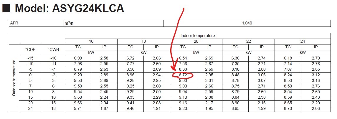

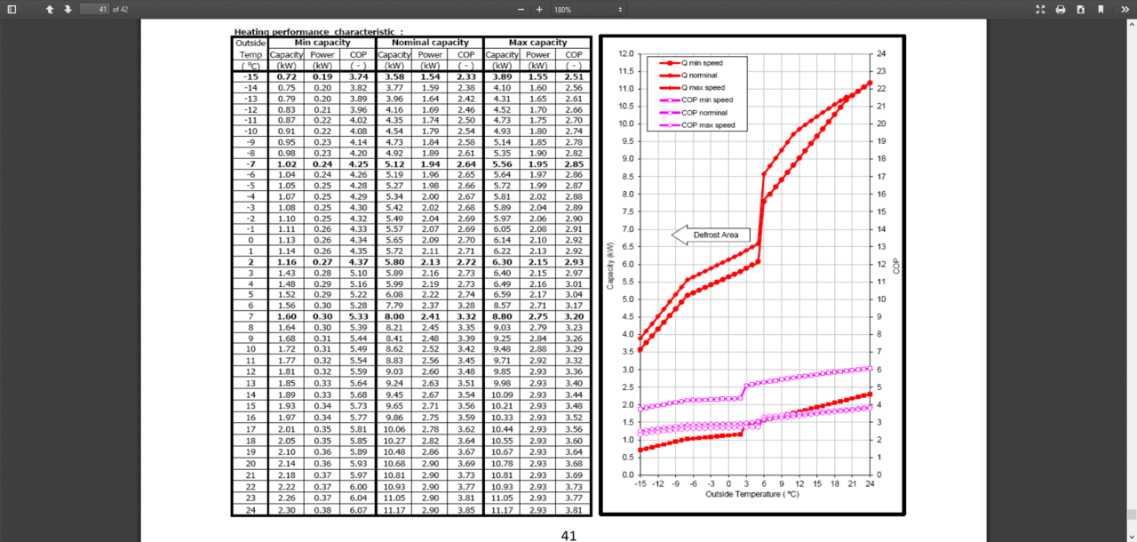

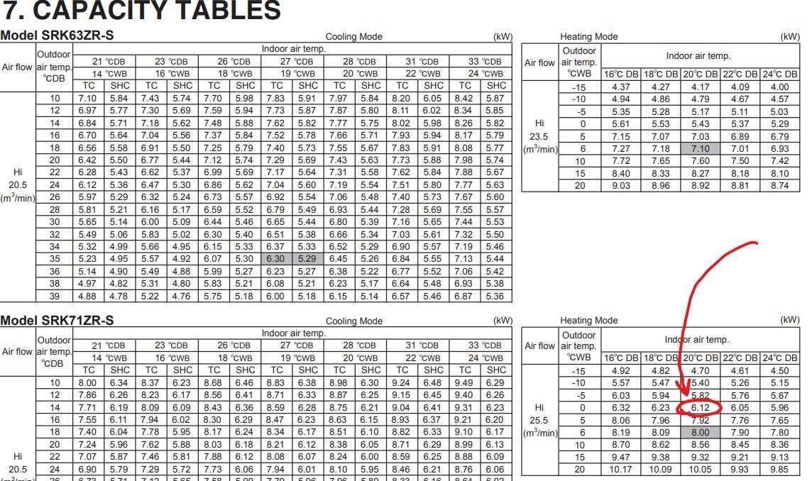

Παιδιά καλησπέρα. Επειδή δεν γνωρίζω, σε ένα κλιματιστικό ας πούμε 12000, ποιο χαρακτηριστικό κοιτάω για την θέρμανση ας πούμε που με ενδιαφέρει.η ονομαστική τιμή λειτουργίας αναφέρει 11260 ενώ στο εύρος λειτουργίας για την θέρμανση πάντα ,αναφέρει 16111..ποιό από τα δύο κοιτάζω?την ονομαστική ή το εύρος?
Γνωρίζει κάποιος?

12 λεπτά πριν, xristos1277 είπε
Γνωρίζει κάποιος?
Ονομαστική τιμή ειναι η απόδοση σε θέρμανση αν δουλεύει 100% το κλιματιστικό με εξ.θερμοκρασια στους 7C εξ.θερμοκρασια και επιθυμητή 20C μέσα.
Τα inverter έχουν δυνατότητα να παίξουν για ένα χρονικό διάστημα και πάνω από 100% και υπό κάποιες συνθήκες.Αυτη η απόδοση είναι η μέγιστη απόδοση του κλιματιστικόυ,πάλι σε 7C και με 20C επιθυμητή.
Κυρίως την ονομαστική κοιτάμε.

17 λεπτά πριν, rbx1000 είπε
Την ονομαστικη.
Μας ενδιαφέρει να μας καλύπτει στις συνθήκες που θα αντιμετωπίσει η οικία μας.
Η ονομαστική είναι στους 7 εξωτερική και 20 εσωτερική.
Άρα θέλουμε το capacity table πχ να δω ότι αν θέλω μέσα 22 και έξω πχ 2 , θα με καλύψει.

58 λεπτά πριν, liakjim είπε
Το ερωτημα του ανθρωπου ηταν 'αν ενα κλιματιστικο γραφει ονομαστικη 12000 και μεγιστη 16000 τι ειναι 12αρι η 16αρι?'

Αυτό ακριβώς ήθελα να ρωτήσω φίλε μου.αν δουλεύει σαν 12αρι ή σαν 14αρι..τουλάχιστον στην θέρμανση όπου εκεί γίνεται η διαφοροποιήση στα νούμερα.
Κοιτάζω μόνο την ονομαστική κ τέλος ή όσο μεγαλύτερο εύρος τόσο πιο αποδοτικό?

21 λεπτά πριν, rbx1000 είπε
Σε λιγο θα αρχισουμε να τους στελνουμε για ταχυρρυθμα θερμοδυναμικης πριν αγορασουν κλιματιστικο.
Για αυτό οι μισοί λένε ότι τους βγήκε μικρό και οι άλλοι μισοί ότι τους βγήκε μεγάλο.
Συνδέστε για να σχολιάσετε
Κοινοποίηση σε άλλες σελίδες
37 λεπτά πριν, xristos1277 είπε
Είναι για εξοχικό για μια στο τόσο χρήση.
Αν ειναι για μια στο τοσο και ξερεις οτι ο χωρος καλυπτεται απο 12αρι κοιτα μονο την ονομαστικη.
Αν δεν εισαι σιγουρος για τα btu τσεκαρε με αυτο https://www.elith.gr/calc/index.php
