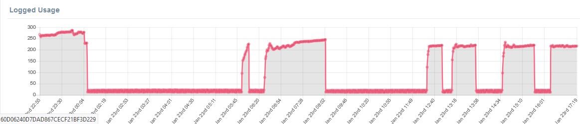

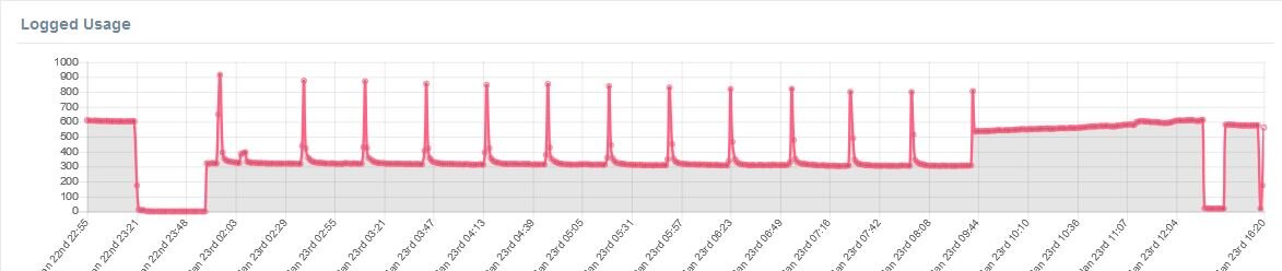

Πάλι δύσκολη νύχτα με παγωνιά:
Αν σκεφτεί κανείς πως βρήκα το αμάξι το πρωί :
Spoiler
Screenshot-2020-01-23-08-53-06-915-com-m
τα μόλις 2 defrost όλη τη νύχτα του Fujitsu (ένα στις 2 και ένας στις 4) το λες και καλά ( @apostolisep3 )
Όλα τα κλιματιστικά με ζήτηση 21.
Από την άλλη το Daikin μας τα χάλασε λίγο (έκανε και ένα defrost στις 7πμ) :
Το Carrier με follow me, από την άλλη έδρασε μια χαρά .
Στην αρχή έδωσε +1100W για να ζεσταθεί γρήγορα το δωμάτιο .
Μετά έπαιρνε μόνο όταν χρειαζόταν κάνοντας ένα peak στα +700W ενώ έπεφτε τελικά στα κάτω από 300W (265W το ελάχιστο).
Ούτε ένα defrost :
Ναι αλλά κατάφεραν Daikin και Carrier να έχουν σταθερά 21 που τους ζήτησα ;
Είχα βάλει καταγραφικό θερμοκρασίας στον χώρο με αλλαγή στις 4πμ από το Daikin στο Carrier :
Όπως βλέπετε , το Carrier ήταν ελαφρώς καλύτερο στη διατήρηση της θερμοκρασίας από το Daikin.
Πόσο έκαψαν όμως στο 8άωρο;
To Fujitsu σε 60τμ με σκάλα που πάει πάνω :
Screenshot-2020-01-23-08-06-11-706-com-t
Το Daikin σε 17τμ
Screenshot-2020-01-23-08-05-56-749-com-t
Το Carrier σε 15τμ
Screenshot-2020-01-23-08-05-39-566-com-t
Άρα εν κατακλείδι :
Το Carrier κέρδισε τη χθεσινή μάχη. Έκαψε λιγότερο (να θυμηθούμε όμως ότι είναι σε χώρο με λιγότερες κατά 20-25% απώλειες), διατήρησε πιο σταθερή θερμοκρασία, δεν έκοψε για defrost. Επίσης είναι πιο αθόρυβο μέσα, έχει πιο γλυκιά ζέστη.
Ολοφάνερα το έχω αδικήσει. Πλέον με το HS110 έχω καλύτερη εικόνα.
Επίσης με έχει εντυπωσιάσει το Fujitsu . Είναι σε έναν τεράστιο χώρο συγκριτικά με τους άλλους, με πολλά ανοίγματα και σκάλα που πάει και στον πάνω όροφο, αλλά εντούτις έκαψε αναλογικά με τα άλλα δύο πολύ καλά.
Αυτά και συγγνώμη για την σεντονάρα.

επισης αν κρινω και απο το δικο μου παρολα τα defrost που κανει αναλογικα με το τι καταφερνει μεσα σε συντομο χρονικο διαστημα να ανεβασει +6 βαθμους σε χωρο 60 τετραγωνικων και με την ελαχιστη καταναλωση στο να διατηρησει τη θερμοκρασια το θεωρω απο τα καλυτερα value for money κλιματιστικα!

TCL Elite Plus 12CHSA/XA412
ο χώρος 18 τμ
Spoiler
 το κλιματιστικο:
Spoiler
το γραφημα με ζητηση 16:
Spoiler
1711370650_Screenshot_2020-01-23tcl12chsa-EnergyMonitor(2).png.6de6b2606260db08e81e4a9f6b8837d8.png
μπορεις να το πεις και τεχνη η πριονι η οπως αγαπας, γνησιο ινβερτερ απο τα βαθη της κινας.....
Αυτό βγάζει 10190W - 8763Kcal/h. 78.38W/m2 - 67,4Kcal/h/m2. Αλλά για όλο το σπίτι, όχι για ένα δωμάτιο περί των 20τμ χρειάζομαι αν δεν κάνω λάθος περί τα 5.500btu. Θέλω 12άρι παρ' όλ 'αυτά και όχι 9άρι...Κυρίως γιατί το καλοκαίρι η πλάκα από πάνω μου πυρώνει και χρειάζομαι σίγουρα μεγαλύτερη απόδοση από'τι μπορεί να δώσει το 9άρι.
