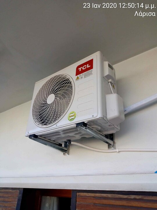

Εχω ξαναγραψει εδω για την συμπεριφορα του cv more και εχω πει οτι η εγκατασταση που ειχα κανει ηταν με 1 μετρο σωληνα στο περιπου αυτο εννοω.....
τωρα ειναι 4μιση με 5

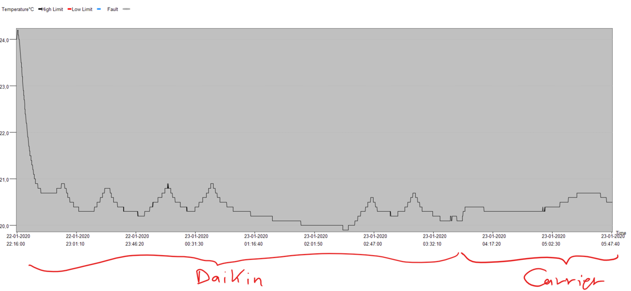

1 λεπτό πριν, grizos είπε
Ναι το θυμάμαι, που είχες γράψει για το καταγραφικό θερμοκρασίας.
Δηλαδή είδες βελτίωση;

ο εγκαταστατης γελουσε ........
δεν ξερω σιγουρα ακομη  εκεινο που ειναι βεβαιο ειναι οτι πλεον ανεβαινει κατι που δεν το εκανε παλια.θα δουμε και στο κατεβασμα τι κανει .
αν και για να φτασει τους 16 θελει μερες ....οι τοιχοι ειναι 35 ποντοι.....
ελεγα και για το daikin για αψυχολογητα να και ενα tcl 856990353__2020-01-22_21-27-16.png.35254953f9747f9c0c417775af5110b2.png

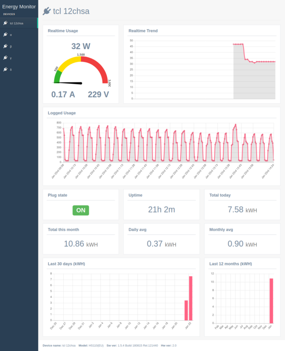

Cvmore Intense CVINTI-12 / CVINTO-12
το ειχα περσυ εγκατεστημενο σε αλλο δωματιο με μηκος σωληνων εγκαταστασης περιπου 1 μετρο (οσο ειχε η εσωτερικη μοναδα + μισο μετρο ) δεν είχα καταφέρει ποτε να το δω να ανεβει στην θερμανση πανω απο 1100 βατ και αυτο το εκανε για λιγο χρόνο .
το έβαζα με εσωτερικη 17 τοτε να παει 30 στο μαξ ,δεν ήθελε να ανέβει με τίποτε, ινβερταρε κανα 5 λεπτο απο 400 εως 1100 και μετα επαιζε στα 400 περιπου........μετα απο ωρα η ωρες αναλογα την εσωτερικη και εξωτερικη συμπεριφεροταν σαν ον οφ εσβηνε απο τα 400 και δεν ανεβαινε πανω απο 450.....
σημερα με νεα εγκατασταση σε αλλο δωματιο και με μηκος σωληνων 4 νεα μετρα + τα παλια ,τριβω τα ματια μου .......ανεβαινει με ζητηση 21 και οχι 30 παρακαλω στα 1750!! βατ και για πρωτη φορα βλεπω να πίανει με το παραπάνω τα μαξ βατ των προδιαγραφων του .......αν πιασει και τα μινιμουμ(140 παρακαλω ) και ινβερταρει σωστα  που δεν το πολυπιστευω θα αλλαξω ομαδα και απο toshiba  θα γινω cv more 😉
δεν ειχα τοτε το energy monitor.......
379593265_Screenshot_2020-01-23-EnergyMonitor.png.8cf6630af67a5d52cdd3c89486f9b83b.png
