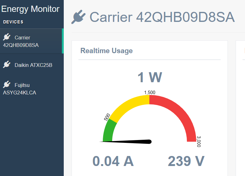

Ναι απ' το σπίτι το ανάβω ή απ το κινητό με 3-4g.
Αλλά αν δεν είσαι ξενύχτης καλύτερα να το προγραμματίσεις να ανάβει αυτόματα γύρω στις 5.
Ανάλογα και με την εξωτερική και του πόσο οριακό είναι το μηχάνημα.
Σήμερα το πρωί που μπήκα ήταν έτσι.
Και λογικά στην διάρκεια που θα είμαι στο γραφείο θα εχω 20-21 και δεν θα έχω ούτε μια απόψυξη.
Σε διαφορετική περίπτωση αν το άναβα όταν ερχόμουν θα έτρωγα κρύο τις 2 πρώτες ώρες να ανέβει από 11 στους 17
και θα έτρωγα και καμιά απόψυξη στη μάπα.
Άν το προγραμμάτιζα για 5 η ώρα που βαριέμαι να το κάνω, θα είχα περίπου το ίδιο αποτέλεσμα και θα γλύτωνα και την τζάμπα θέρμανση 2 επιπλέον ωρών.
Βέβαια άλλες φορές χρειάζεται λιγότερο (όταν έχει 9-10 βαθμούς το βράδυ) άλλες περισσότερο κυριακή για δευτέρα που έχει παγώσει 2 μέρες το γραφείο.
