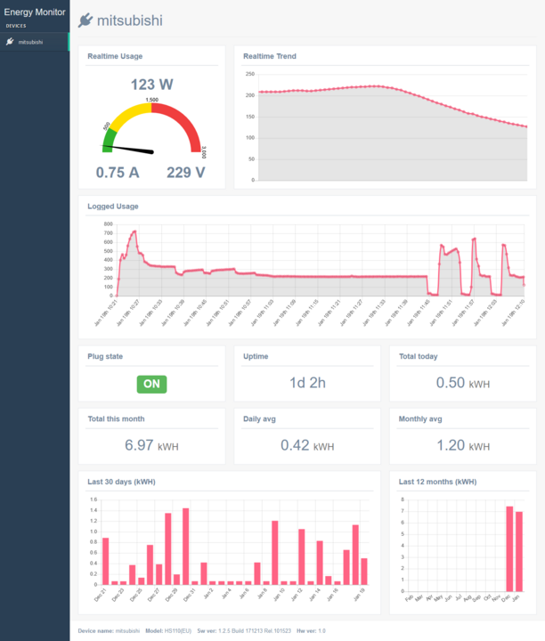

Και πως δικαιολογεις οτι 4 ωρες δουλευει στα 200w;  Και πως δικαιολογει οτι εδω εκανε ον-οφφ στα 200+ w ;

1 ώρα πριν, c-max είπε
Μακάρι να είχα μια απάντηση για όλα.
Έτσι κάνει και σε μένα το daikin όταν το βάζω στο 21 όταν όμως το βάζω στους 22 σταματάει τα on off και κάνει κορυφές απομ220 σε 280  watt ανά λεπτό

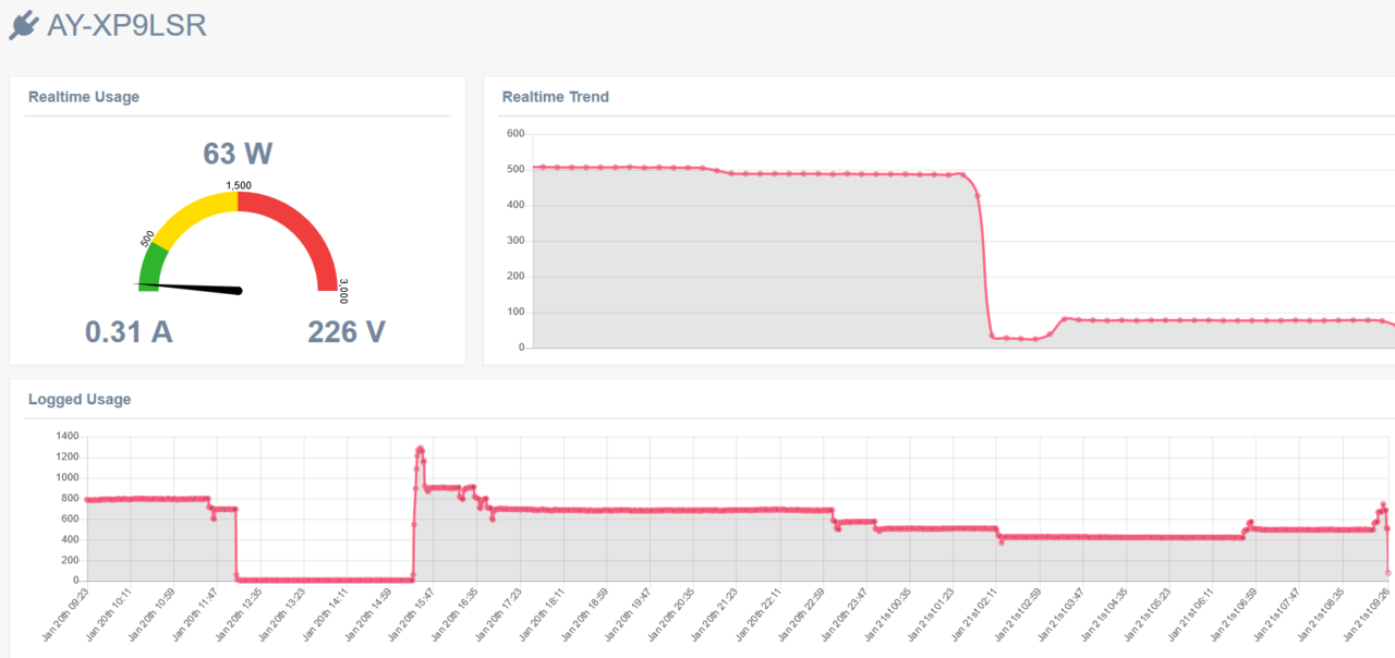

πχ 24άρι που κατεβαίνει στα 150W και δεν κλείνει (κατέβασμα από 21->20):
29 λεπτά πριν, liakjim είπε
Απλά υπάρχουν τα κλιματιστικά που κατεβαίνουν και αυτά που όχι.

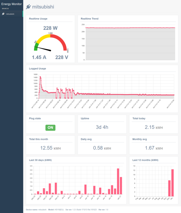

11kwh έχει μέσο όρο, 24η χρήση :

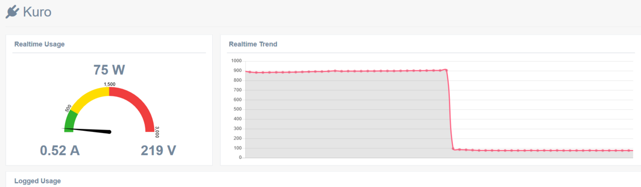

Screenshot_2020-01-20-23-21-49-783_com.tplink.kasa_android.jpg.bc72755e4d4e4afe23b518b44e454192.jpg
Screenshot_2020-01-20-23-23-26-668_com.tplink.kasa_android.jpg.76c0342352a4a5c918215e4681e4e174.jpg

Τα πρωτα 2 screenshots είναι από το sonoff???
