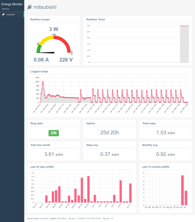

Japan logic..........................
fuzzy logic και @@ριες.. χάλι μαύρο..
Τι εγινε στις 11:15 περίπου, τι άλλαξες και ξεκίνησε τα κόλπα?
