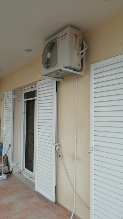

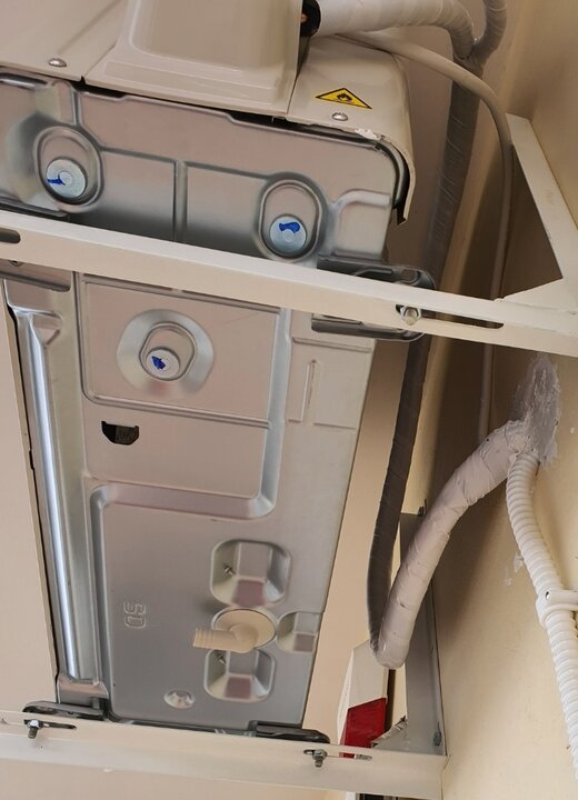

Χωρίς παρεξήγηση, αλλά λίγο τσαπατσοδουλειά η όλη φάση, με καλώδια που μπαίνουν απ έξω , καλώδια που φαίνονται μέσα στο μπουάτ κτλ .
Επίσης η εσωτερική μονάδα μου φαίνεται πολύ κολλητά στο ταβάνι , ενώ και η έξω πατάει σε βάσεις που δεν βλέπω αντικραδασμικά λάστιχα οπότε λογικά θα έχεις κραδασμούς, χώρια που οι σωλήνες του φρέον είναι πάρα πολύ κοντές άρα έξτρα κραδασμοί και θόρυβος, άσε που σου έχει ρίξει την αποχέτευση της εσωτερικής μέσα στη μονάδα αντί για ταυ .
Γενικά μια κακή εγκατάσταση που αδικεί το μηχάνημα.
Αλλά δεν θέλω να σε στεναχωρήσω άλλο.
Έτσι όπως είναι βλέπω 2 λύσεις, συζήτησέ το με τον ηλεκτρολόγο σου αν δεν πιάνουν τα χέρια σου.

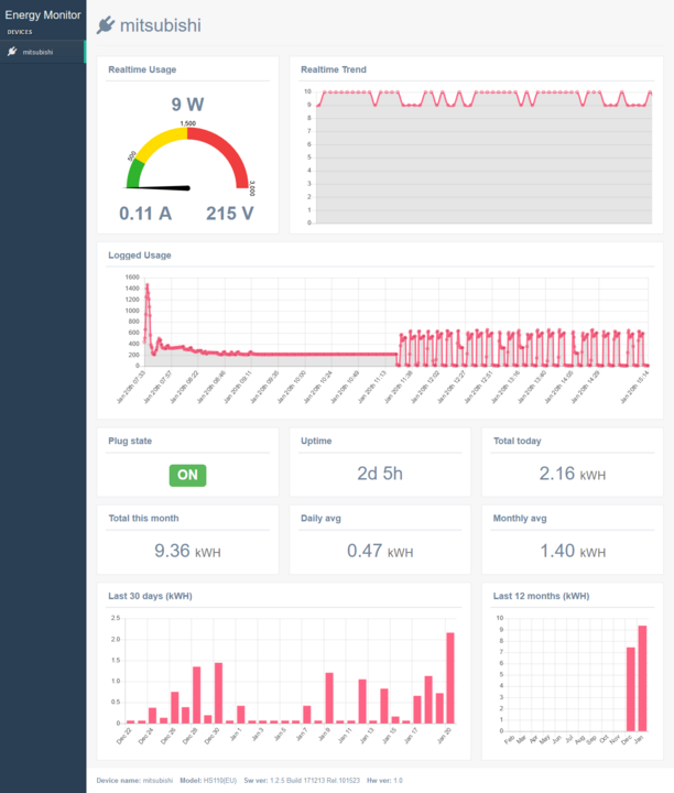

Είτε να μπει πρίζα σούκο εσωτερικά δίπλα στο κουτί με ένα σκάψιμο και μερεμετάκι και μετά ο ανάλογος μετρητής, είτε να μπει εξωτερικά ένα κουτάκι με έναν sonoff ενδιάμεσα στο εξωτερικό καλώδιο , όπως έχω κάνει στο δικό μου :

πφφφφ...με έφτιαξες..χεχεχε....το κακό είναι ότι ήμουν στην δουλειά όταν έγινε η εγκατάσταση και ήταν εδώ ο πατέρας μου...άρα καταλαιβαινεις..θα δω τι μπορώ να σώσω...
Aρα στην ίσως τσιμπημένη κατανάλωση που είδα να φταίει κ η εγκατάσταση λες ε;;;
