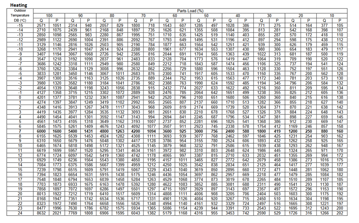

305 watt κατανάλωση με εξωτερική 7C, άρα  περίπου λίγο κάτω από το 20% ισχύς του Toshiba (20%  ισχύς = 250watt κατανάλωση με απόδοση 1200watt η αλλιώς 4094 btu/h στους 7C, 30% ισχύς = 419watt με απόδοση 1800watt  η αλλιώς 6141btu/h) με ανεμιστήρα 3 σκάλα.. Τόσο θέλει ο χώρος μου τώρα για διατηρηση 22C.
Τόσο χαμηλά δεν πήγαινε με τίποτα το Toyo.. (θεωρητικά έχει ελάχιστη απόδοση 3820btu/h στους 7C,επιστημονική φαντασία ) και είμαι σίγουρος ότι αν βάλω τέρμα χαμηλά τον ανεμιστήρα στο toshiba θα δω και την ελάχιστη κατανάλωση όπως ακριβώς είναι στα χαρτιά..
Είναι ωραίο αυτά που βλέπεις στα χαρτιά /νούμερα να τα βλέπεις και στην πράξη...
Και ξαναλέω ελάχιστη κατανάλωση 18 Toyo,είχα 850-900watt...,στον ίδιο χώρο,ίδιες συνθήκες.. όλα ίδια.. Μέρα με νύχτα διαφορά..
Και αν τα minimum btu είναι φανταστικά,ποιος μου λέει ότι και τα maximum btu που δηλώνουν ισχύουν; (Σε ρεαλιστικές συνθηκες). Ενα σενάριο είναι ότι μπορεί π.χ. το toyo να βγάζει 3820btu/h ελάχιστη αποδοση, αν το βάλω επιθυμητή θερμοκρασία 30,και να κάνει διατήρηση τους 30C στον χώρο μου με δεδομένο ότι έχω σούπερ ντουπερ μονώσεις...(επιστημονική φαντασία πάλι)

Το Fujitsu ASYG24KLCA έχει στα χαρτιά ελάχιστα 150W.
Δεν είναι επιστημονική φαντασία, ούτε τιμή που θα τη δεις στο εργαστήριο. Θα τη δεις στο σπίτι σου :
Ενδεχομένως να την δεις . Αν είχες μεγαλύτερες απώλειες θα ισορροπούσε  σε υψηλότερη ισχύ . Στη δική σου περίπτωση όμως ισορροπεί μέχρι εκεί που μπορεί το μηχάνημα . Σε άλλο χώρο μπορεί να μην την έβλεπες ποτέ αυτή την ισχύ λειτουργίας .

Ότι ινβερτάρει μέχρι συγκεκριμένο φορτίο. Κοινός ότι έχει κόφτη σε συγκεκριμένα ελάχιστα watts. Πίστεψέ με κανένας δεν θα ήθελε στο σπίτι του κλιματιστικό που να μη μπορεί να ρίξει την κατανάλωση του κάτω από 1300w... Θα έπαιρνε κουμτελ και κουμτελακι μαζί

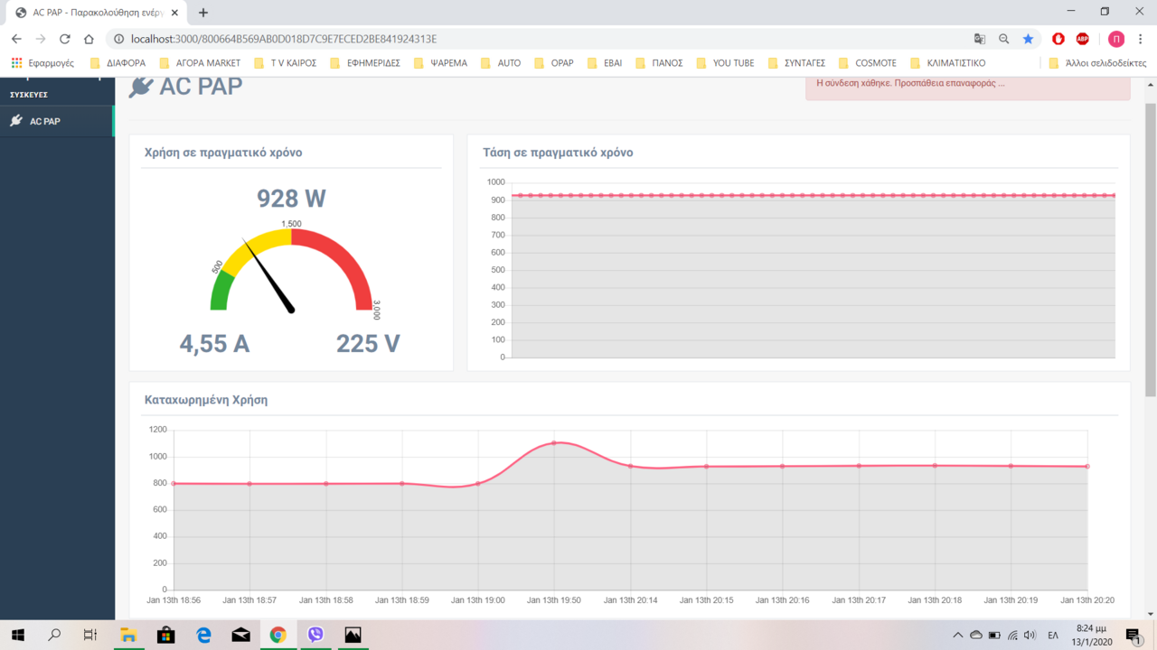

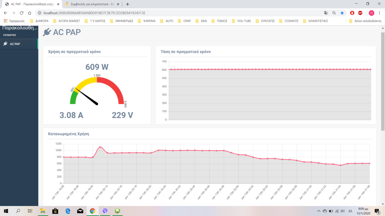

18 Άρι συγκρίνω ναι :) το toyo (856zr) είχε ελάχιστη 850-900watt στην Θέρμανση..  ο χώρος μου χθες ήθελε 305watt(κατανάλωση toshiba) που είναι λίγο πάνω από 4094 btu/h (με εξ.7C) για να συντηρήσει 22C . Το toshiba το έκανε,έπεσε τόσο όσο έπρεπε και τo κατάφερε. θεωρητικά το Toyotomi θα μπορούσε.. (βάση χαρακτηριστικων) αλλά μπουρδες κάνει.. το nemesis τι θα έκανε; :) Με άλλα λόγια,το δικό σου κανει on/off σε τακτά χρονικά διαστήματα,με εξ. θερμοκρασία 6-7 C και πάνω; Μιλάμε τώρα για το συγκεκριμένο δικό σου μοντέλο, δεν τσουβαλιαζω όλα τα inventor.

Sonnoff pow 2

Ανούσιο ναι..όπως ανούσια  ειναι και η συγκριση των SCOP Θέρμη ζώνης,όταν ο ένας βγάζει SCOP με φορτίο  σχεδιασμου 4.3kw(παραπάνω δηλαδή από 4.2kw που έχει στην Μέση ζώνη) , με ένα άλλο που έχει φορτίο 2.3kw στην ίδια θέρμη  ζώνη.. (όπως είπες στο  παραπάνω ποστ: Μεγάλο ρόλο παίζει η επιθυμητή θερμοκρασία)
Θα θελα πολύ κάποιος μηχανολόγος, να μου περιγράψει πως πρέπει να είναι ένας χώρος,για να δουλεύει ιδανικά το toyo 18/24. Με πχ επιθυμητή θερμοκρασία χώρου 22C.  (Με 850watt/1300watt  αντίστοιχα ελάχιστη).
