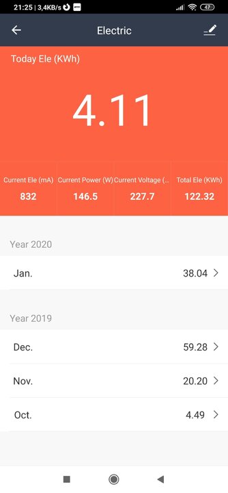

Σήμερα είναι ακριβώς ένας μήνας, από τότε που έβαλα τον μετρητή κατανάλωσης.. Δεν ξέρω αν πρέπει να χαρώ ή να στεναχωρηθω με τα αποτελέσματα, αν κ αν το δω καθαρά οικονομικά σε σχέση με αυτά που χάλαγα περισυ για θέρμανση, μάλλον θα πρέπει να χαρώ πολύ.. Έχω λοιπόν 242 kwh κατανάλωσης. Η λειτουργία του κλιματιστικου ειναι από τις 3 το μεσημέρι μέχρι τις 12 το βράδυ σε επιθυμητή 25, κ όλη την υπόλοιπη μέρα κ νύχτα δηλαδή 12 βράδυ με 3 μεσημέρι, στους 19 επιθυμητή, ανεξάρτητα από τι εξωτερική θερμοκρασία έχει.. Έχω λοιπον περίπου κατανάλωση 8 kwh τη μέρα, περίπου 60 λεπτά του ευρώ καθαρό ρεύμα.. Σε σχέση με τα 3 ευρώ την ώρα που ήθελα περισυ για το καλοριφέρ, νιώθω ευτυχισμένος.. Απλά παραξενευομαι που βλέπω σε μερικά παιδιά εδώ, αρκετά μικρότερες καταναλώσεις, αλλά ακόμα κ έτσι, το μηχάνημα, αν εξαιρέσεις τον λίγο παραπάνω θόρυβο που κάνει, τα σπάει κυριολεκτικά..
Φυσιολογικοτατη μου φαίνεται η κατανάλωση σου.. :)Θα σου πρότεινα να δοκιμάσεις  μια δυο μέρες (ίσως θέμα κατανάλωσης,αλλά κυρίως  θερμικής ανεσης) να βάλεις 22C και να το αφήσεις μόνιμα εκει.. Πιστεύω ότι η θερμική άνεση θα είναι καλύτερη από αυτήν που έχεις τώρα με τους 6C διαφορά ! Σε συνεχόμενη  σταθερή θερμοκρασία λειτουργία μπορεί και με 21C να είσαι τέλεια..

1 ώρα πριν, g-e-o είπε
Ποιος μετρητής είναι αυτος;
Sonnoff pow 2

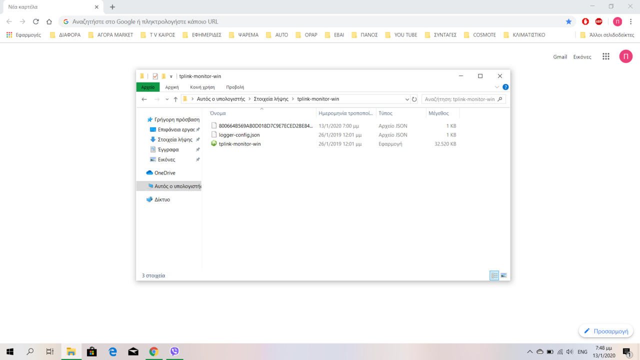

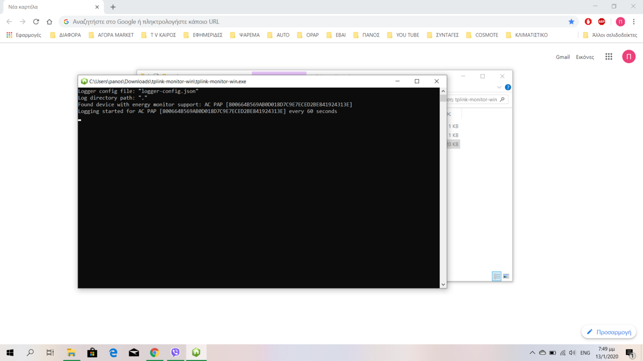

10 ώρες πριν, liakjim είπε
Είναι πανεύκολο. Κατεβάζεις αυτό https://github.com/jamesbarnett91/tplink-energy-monitor/releases/download/v0.8/tplink-monitor-win.zip
Τρέχεις το αρχείο tplnk-monitor-win.exe
Μετά στον brower localhost:3000 και είσαι έτοιμος.
Πληροφορίες : https://github.com/jamesbarnett91/tplink-energy-monitor
Αν έχεις βάλει σωστά τα δεδομένα και αν το συγκεκριμένο εργαλείο προσεγγίζει ικανοποιητικά τις απώλειες του χώρου σου, τότε θες αρκετά παραπάνω από 18άρι

σε w10 kai μετά?
