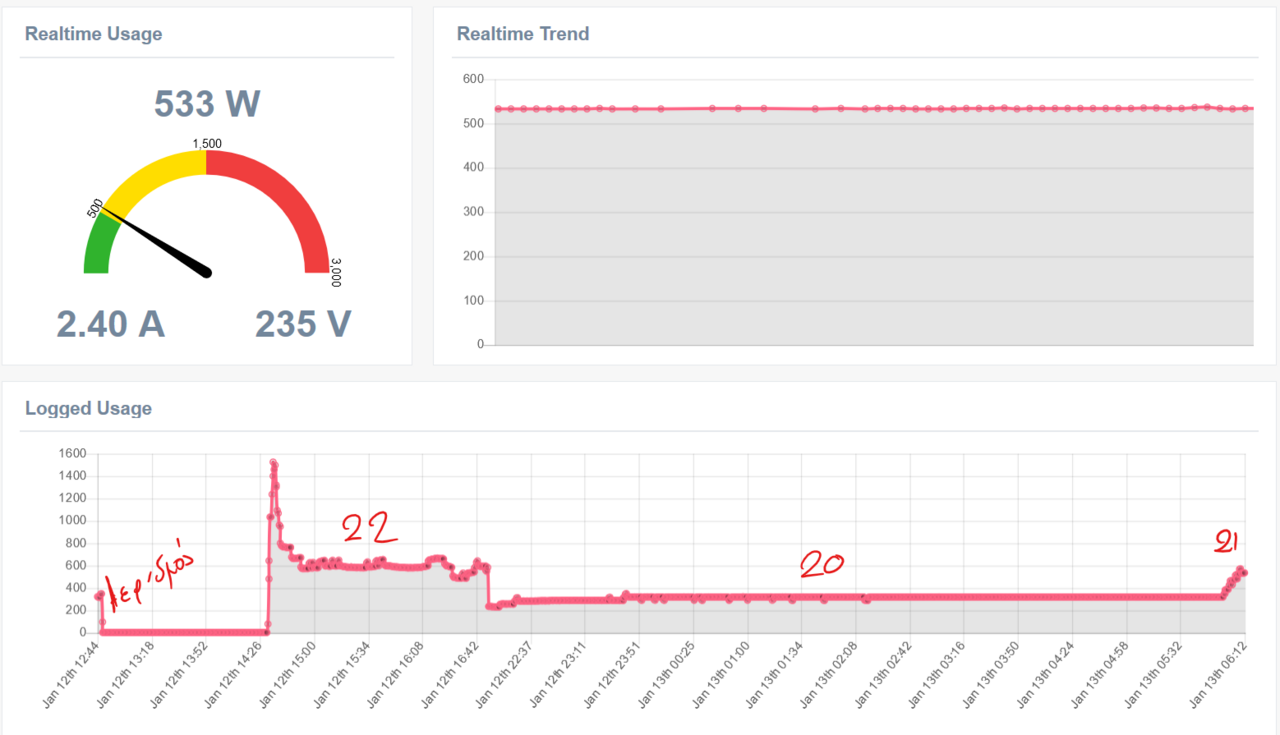

2 ώρες πριν, c-max είπε
Συμφωνω. Εκανα καποιες δοκιμες με το δικο μου εχοντας θερμομετρο στην εισοδο αερα. Παρατηρησα οτι η θερμοκρασια σε αυτο το σημειο αυξανοταν γρηγορα +3c απο την επιθυμητη με αποτελεσμα αυτο. Στην αρχη με κρυο δωματιο δεν ανεβηκε ευκολα, ομως μετα... Πιθανον ποιο χαμηλη τοποθετηση και στο μεσο τοι τοιχου να ειχε αλλη συμπεριφορα.
1413984094_Screenshot_2020-01-12mitsubishi-EnergyMonitor(1).png.b93f483c80cc588ab6e2acf210b80d90.png
Ποιο Μιτσου ειναι αυτο?
9 λεπτά πριν, rbx1000 είπε
Mitsubishi Heavy SRK/SRC 25 ZS-W

Προς επιβεβαίωση της περίεργης συμπεριφοράς ορισμένων ινβερτερ, αυτή τη στιγμή το Toyo μου έχω κατεβάσει εδω και 5 λεπτά τη ζητούμενη από 21 Στο 19, το σπίτι έχει 20.5 και καίει 615 watt.
Σπατάλη ενέργειας ασχέτως αν είναι μικρή ή  μεγάλη.
305 watt κατανάλωση με εξωτερική 7C, άρα  περίπου λίγο κάτω από το 20% ισχύς του Toshiba (20%  ισχύς = 250watt κατανάλωση με απόδοση 1200watt η αλλιώς 4094 btu/h στους 7C, 30% ισχύς = 419watt με απόδοση 1800watt  η αλλιώς 6141btu/h) με ανεμιστήρα 3 σκάλα.. Τόσο θέλει ο χώρος μου τώρα για διατηρηση 22C.
Τόσο χαμηλά δεν πήγαινε με τίποτα το Toyo.. (θεωρητικά έχει ελάχιστη απόδοση 3820btu/h στους 7C,επιστημονική φαντασία ) και είμαι σίγουρος ότι αν βάλω τέρμα χαμηλά τον ανεμιστήρα στο toshiba θα δω και την ελάχιστη κατανάλωση όπως ακριβώς είναι στα χαρτιά..
Είναι ωραίο αυτά που βλέπεις στα χαρτιά /νούμερα να τα βλέπεις και στην πράξη...
Και ξαναλέω ελάχιστη κατανάλωση 18 Toyo,είχα 850-900watt...,στον ίδιο χώρο,ίδιες συνθήκες.. όλα ίδια.. Μέρα με νύχτα διαφορά..
Και αν τα minimum btu είναι φανταστικά,ποιος μου λέει ότι και τα maximum btu που δηλώνουν ισχύουν; (Σε ρεαλιστικές συνθηκες). Ενα σενάριο είναι ότι μπορεί π.χ. το toyo να βγάζει 3820btu/h ελάχιστη αποδοση, αν το βάλω επιθυμητή θερμοκρασία 30,και να κάνει διατήρηση τους 30C στον χώρο μου με δεδομένο ότι έχω σούπερ ντουπερ μονώσεις...(επιστημονική φαντασία πάλι)
Η γνώμη σου για τα παραπάνω @Dare-Devil και κάποιες καταναλώσεις είπες θα μας δώσεις του inventor σου μια μέρα :) (ιδανικά αν είναι δυνατόν,την ελάχιστη κατανάλωση που έχεις δει με εξωτερική 7C)

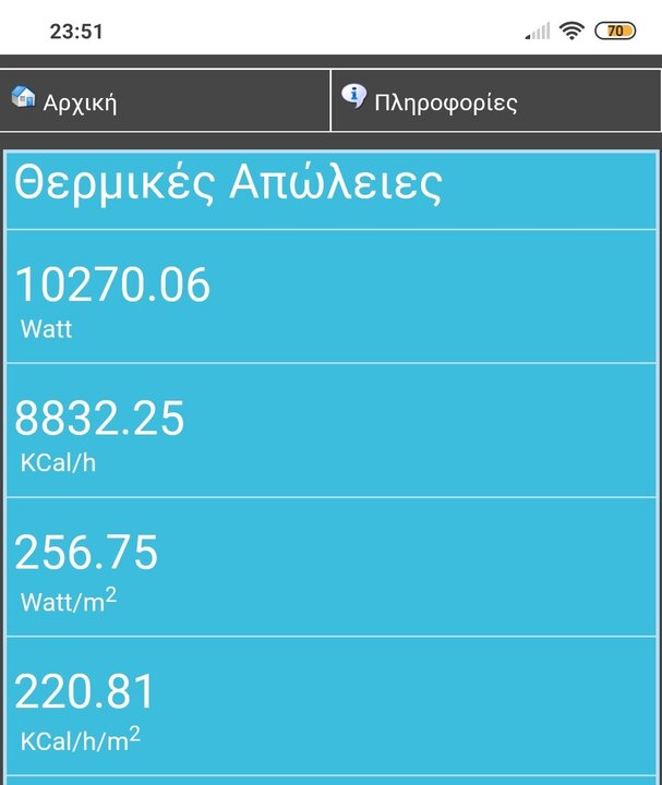

3 ώρες πριν, Neontheone είπε
Ευχαριστώ φίλε μου...έχω κάνει edit...θα χρησιμοποιηθεί για κύρια θέρμανση σε 40 τετραγωνικά!
To κάτωθι τι αποτέλεσμα σου βγάζει ; ΥΠΟΛΟΓΙΣΜΟΣ ΘΕΡΜΙΚΩΝ ΑΠΩΛΕΙΩΝ
Επίσης σε ποια περιοχή είσαι;
