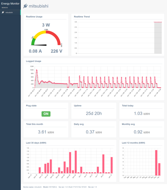

1 ώρα πριν, Rnd1978 είπε
Η απόσταση από το ταβάνι ήταν ίδια στα δύο κλιματιστικά; Μήπως το on/off δωμάτιο είχε κάποιο αντικείμενο απέναντι,με αποτέλεσμα να χτυπάει ο αέρας και να μπερδεύεται το κλιματιστικο.. Με λίγα λόγια,υπάρχουν διάφοροι εγκαταστασιακοχωροταξικοι λόγοι που μπορούν να δημιουργήσουν περίεργη συμπεριφορά ενός κλιματιστικου σε έναν χώρο :)
Συμφωνω. Εκανα καποιες δοκιμες με το δικο μου εχοντας θερμομετρο στην εισοδο αερα. Παρατηρησα οτι η θερμοκρασια σε αυτο το σημειο αυξανοταν γρηγορα +3c απο την επιθυμητη με αποτελεσμα αυτο. Στην αρχη με κρυο δωματιο δεν ανεβηκε ευκολα, ομως μετα... Πιθανον ποιο χαμηλη τοποθετηση και στο μεσο τοι τοιχου να ειχε αλλη συμπεριφορα.
1413984094_Screenshot_2020-01-12mitsubishi-EnergyMonitor(1).png.b93f483c80cc588ab6e2acf210b80d90.png
Επεξ/σία από c-max
