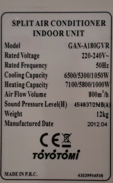

Έχω τογιοτομι που δεν είναι Japan, τρεις μετακομίσεις, 24/7 και είναι στα τέτοια του.

Μαζεμένες ερωτήσεις προς κατόχους fujitsu κ ειδικότερα στο φίλο @liakjimπου τόσο με έχει βοηθήσει.. Υπάρχει τρόπος να αποφεύγω τα ψυχρά ρεύματα που νιώθω μερικές φορές; Η κατανάλωση τελικά είναι καλύτερη σε manual λειτουργία στροφών, η σε auto? Μερικές φορές έχω παρατηρήσει η εσωτερική μονάδα να δουλεύει κανονικά κ η εξωτερική να ακούγεται ίσα ίσα.. Σαν να κάνει defrost ένα πράγμα, ενώ δεν κάνει.. Τελικά οι περσιδες στη θέρμανση, είναι καλύτερα τέρμα κάτω, η κάπου ενδιάμεσα;
