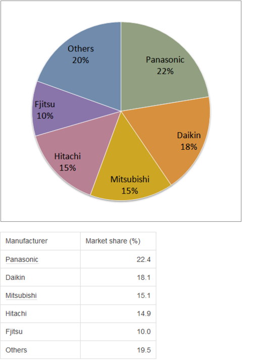

43 λεπτά πριν, filipN είπε
Καταρχήν, δεν είναι σίγουρο ότι μίλησα για την Toshiba.
- Εάν πιστεύεις ότι αυτό δεν λέει κάτι, ειδικά για την Ιαπωνία, τότε οφείλεις να μας ενημερώσεις με σαφή επιχειρήματα ποια είναι τα ασφαλή κριτήρια για μια δίκαιη και όχι αυθαίρετη κατάταξη των εταιριών κατασκευής κλιματιστικών.
- Πάντως δεν νομίζω ότι μπορεί να συγκριθεί μια εταιρία που έχει τις υψηλότερες τιμές στην Ιαπωνία (μέσος όρος) και πουλά 6.000.000 κομμάτια κλιματιστικά σε συγκεκριμένο χρονικό διάστημα, με μια άλλη που αν και πουλά φτηνότερα (μέσος όρος) δεν φτάνει καν τα 2.000.000 κομμάτια το ίδιο διάστημα... Είμαι όμως έτοιμος να αλλάξω γνώμη, αν ακούσω κάποια τεκμηριωμένα επιχειρήματα!
40 λεπτά πριν, dimostr είπε
Δε λέτε και σε μας που είμαστε αδαείς για τις τιμές τις πωλήσεις τα κομμάτια και όλα αυτά τα σχετικά  που λέτε με ονόματα για να μάθουμε τίποτα , μιας και αυτός είναι ο ρόλος μιας συζήτησης να μαθαίνουμε και κάτι
38 λεπτά πριν, CorumD είπε
Παρακαλώ, link με πωλησεις κλιματιστικων στην Ιαπωνια ανα μαρκα, για να ενημερωθουμε και εμεις.
34 λεπτά πριν, filipN είπε
Γιατί να σου απαντήσω εγώ, τι στιγμή που και εσύ μπορείς να βρεις το ίδιο εύκολα με εμένα τις ίδιες πληροφορίες στο διαδίκτυο; Γιατί από εκεί τις άντλησα πριν ένα χρόνο περίπου, δεν είναι νούμερα που βρήκα σε κάποιο δυσπρόσιτο γραφείο.
Εμενα δε μου λεει κατι χωρις να ειμαι ειδικος στα θεματα αγορας και χωρις να ξερω με τι κριτηρια αγοραζει ο μεσος Ιαπωνας καταναλωτης.
Το μονο που ειχα βρει παλαιοτερα σχετικα με τα μεριδια οικιακων κλιματιστικων της Ιαπωνικης αγορας συνοψιζονται στο παρακατω:
739571033_Screenshot_2020-01-12RoomAirConditionerMarketShareinJapan2015-HowmuchisitinTokyo(1).png.3711f855eaa2628b5fd62425cbe937c4.png
Ο  FillipN ισως να ξερει κατι παραπανω.

14 λεπτά πριν, rbx1000 είπε
παρακατω:
Η haier φοράει συμπιεστές panasonic σε μερικά μοντέλα
51 λεπτά πριν, filipN είπε
για πιες εταιρίες αναφέρεσαι η είναι απλά για παράδειγμα οι αριθμοί?
26 λεπτά πριν, rbx1000 είπε
Τόσο χαμηλά η hitachi.
Στις αντλίες θερμότητας σε vfm τουλάχιστον είναι άνετα πρώτη.
Εχουν βάλει στην περιοχή μου κάτι hitachi και πίνουν νερό στο ονομά τους.
