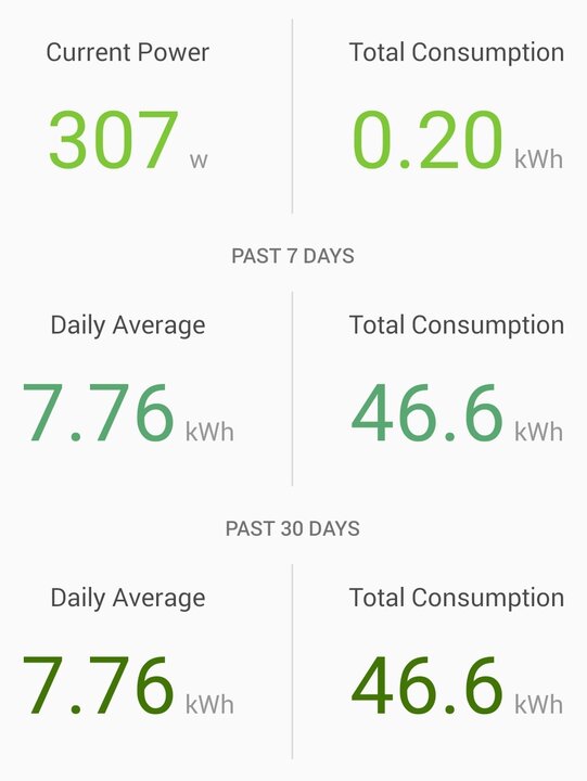

Τελικά με χαμηλές εξωτερικές θερμοκρασίες ισχύει ο κανόνας 42C? (Carrier)
22 λεπτά πριν, Rnd1978 είπε
Όχι δεν ισχύει. Πάει γύρω στους 35-36C. Αλλά με πολλή μικρή παροχή. Και περίπου 300W.

Εχω καρριερ δύο χρόνια..... Όντως κάνει κάτι τρελά τρίζει κλπ αλλά βγάζει καλή ζέστη, σαλόνι το κάνει φούρνο σε δέκα λεπτά.
Κατανάλωση δεν έχω ιδέα, καίει πολύ;

2 λεπτά πριν, liakjim είπε
Δεν το έχω με πρίζα αλλιώς θα το είχα κάνει ήδη έχω μηχάνημα να μετράει μόνιμα κάποια πράματα σπίτι.
Γενικώς τα καρριερ καίνε πιο πολύ από τα άλλα;
