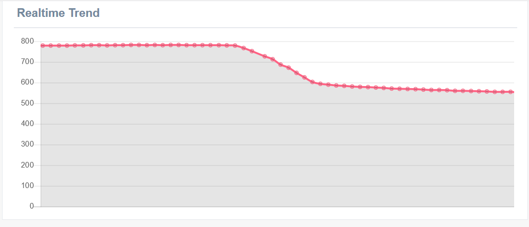

Θέλει καταγραφικό θερμοκρασίας ή/και μετρητή κατανάλωσης τύπου hs110 με GitHub.
Ο ανεμιστήρας δεν θα σταματούσε? (αν και στο manual λέει οτι ο ανεμιστήρας σταματάει οταν πέσει κατω απο μια συγκεκριμένη θερμοκρασια.. αλλα θα σταματουσε..) Μακάρι να ειχα ενα τετοιο εργαλείο, εμενα πάει στον πίνακα κατευθείαν.. Καθε πρωι αυτες τις μέρες, εχει αρνητικές θερμοκρασίες και υψηλη σχετικά υγρασία εδω, στο ΣΚ θα το σκισω ενα πρωι να δω τι θα κανει και αν θα κανει :)
Και μένα έτσι ήταν αλλά έβαλα εξωτερική πρίζα και το συνδεσα  εκεί απέξω και έχω βάλει την tp link
