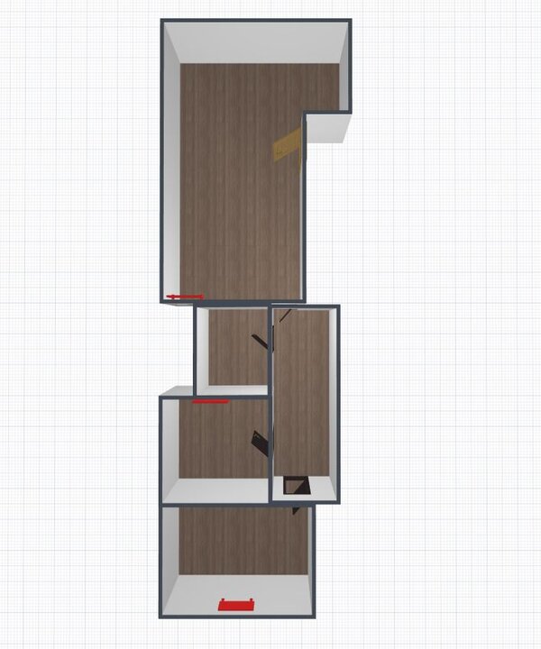

Καλησπερα και απο μενα!Ειμαι σε ενα διλημμα ρε παιδια!Εχω μπει στο εξοικονομω και μετα τις εργασιες απο την θερμομονωση που εχω κανει ειμαι στην φαση να υλοποιησω και την θερμανση.Η γρηγορη λυση ειναι να επιλεξω 3 AirCondition (2Χ12000btu,1x18000btu) και η αλλη λυση ειναι να βαλω λεβητα πετρελαιου αλλα εφοσον δεν εχω σωληνωσεις και σωματα θα πρεπει να γινει εγκατασταση απο την αρχη στο σπιτι.Το σπιτι ειναι σε πολυκατοικια με μεσοτοιχια τον νοτιο τοιχο και εκτεθειμενους ολους τους αλλου τοιχους.Ειμαι στην κρητη και σιγουρα εδω που ειμαι δεν βλεπουμε θερμοκρασιες κατω απο 6-7 βαθμους.Εχω ηδη aircondition On-Off 20ετιας (9αρι+12αρι+18αρι) και ειδικα το 18αρι που εχω στο σαλονι πιο πολυ ωρα κανει defrost απο οτι ζεσταινει.Η καταναλωση του ειναι στα 2-2,5 kw/h και γυρω στα 0,8-1,0 kw/h στο defrost!Με εταιρεια που εχω μιλησει θελει το 40% οπως λεει το προγραμμα εξοικονομω και ερχεται και μου βαζει aircondition.Λετε να επενδυσω και να παρω παρα πολυ καλα μηχανηματα με καλη αποδοση στην θερμανση?Και αν ναι ποια προτεινετε?Καποιοι λετε οτι εχετε και πιο καλη ανεση απο οτι με καλοριφερ και δυσκολευομαι να το καταλαβω καθως δεν εχω μπει σε καποιο χωρο με καλο inverter a/c.Επισυναπτω φωτο με την κατοψη του σπιτιου ειναι περιπου 80τμ και οι παλιες θεσεις τον aircondition φαινονται με κοκκινο.

Μελέτη θερμικών απωλειών έχεις; Ίσως να θες ένα 14άρι και 2Χ9άρια.
Αν δεν έχεις, προσπάθησε να τρέξεις το παρακάτω για κάθε χώρο ξεχωριστά .

Ναι το ηξερα αυτο το site και καταλαβα ποιο εννοουσες πριν κανεις την επεξεργασια.Το βραδυ μολις παω σπιτι θα μετρησω ακριβως τους χωρους και θα γραψω και για τους 3ις ξεχωριστα ποσα kw ειναι οι απωλειες.

Ναι το αντιλαμβανομαι αυτο που λες αλλα σιγουρα το καθε σπιτι διαφερει.Θα τρεξω το tool να δουμε κατα προσέγγιση που βρισκομαι.

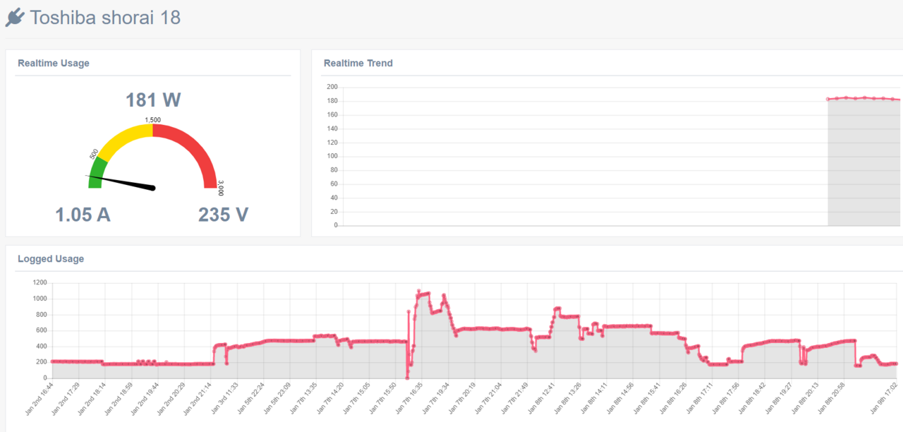

20 ώρες πριν, Αντώνης Τ. είπε
Το shorai του ανέργου φαίνεται αν και 24αρι να καεί όσο το τογιοτομι το δικό μου. Ίσως βέβαια αν το αφήσει 24ωρες να πέσει χαμηλοτερα όπως του 18αρι shorai του φίλου παραπάνω.
Βέβαια δεν έχουμε λάβει υπόψιν τις ιδιαιτερότητες του κάθε σπιτιού. Φαίνονται όμως να αξίζουν τα λεφτά τους.
Δεν θα έλεγα το ίδιο για το omnia eco μου το οποίο αυτή τη στιγμή δίνει ρεσιτάλ ηχορύπανσης έξω και δικαιώνει την κακή εικόνα που έχω σχηματίσει.

0.2C εδώ. Και επίσης πολύ υγρασία. Το σημείο δρόσου κοντά με την εξωτερική. Ιδανικές θερμοκρασίες για να πιάσουμε πάγο.
Θα αφήσω το καταγραφικό θερμοκρασίας και το βατόμετρο να γράφουν. Λογικά το πρωί θα έχουμε μια απάντηση.
