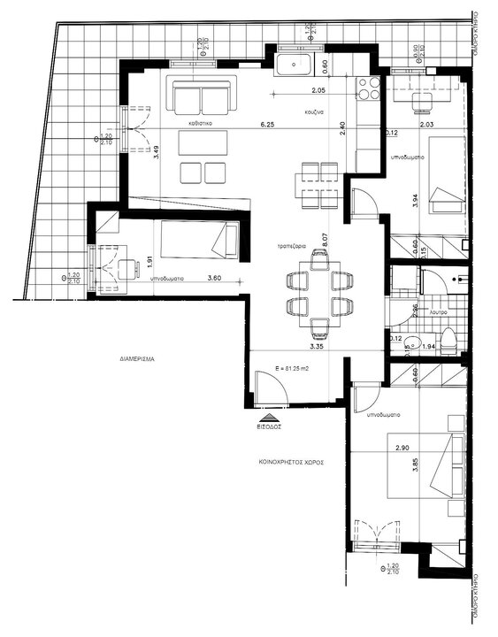

Εδώ είναι και οι θερμικές απώλειες του σπιτιού:
16426.74 Watt
14127.00 KCal/h
241.57 Watt/m2
207.75 KCal/h/m2
Επεξ/σία από kosvam
