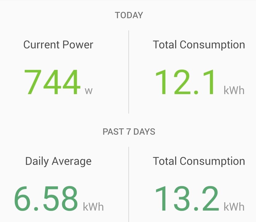

55 λεπτά πριν, liakjim είπε
Προς κατέχοντες HS110.
Παρήγγειλα από cosmote και μου ήρθε v.2.0
Δεν το έχω ανοίξει. Δουλεύει το GitHub με αυτό ή να το επιστρέψω;
Screenshot_2020-01-07-17-02-39-705_com_miui.gallery.jpg.b087ae51434726caa5ddf1062a056298.jpg
Το δικο μου λεει v2.0 στο κουτι οπως εσενα και στο kaza v1.0 .  Μαλλον για συτο τα δινει κοψοχρονια η cosmote.

2 ώρες πριν, insomniagfg είπε
δουλευει με v2.0 και fw 1.2.5 συμφωνα με kasa, σε μενα.
Ok , δουλεύει το github.
Κάνουμε κάποια ρύθμιση για να βλέπω καμπύλες με διάρκεια ημέρας;
Καλησπέρα, αν δε σου είναι κοπος τι ακριβώς μπορείς να καταφερεις με github και kasa + hs110.
Όχι τίποτε άλλο άλλα έχω δύο και αν μπορώ να τραβήξω έξτρα data δε θα με χαλούσε.

3 ώρες πριν, liakjim είπε
