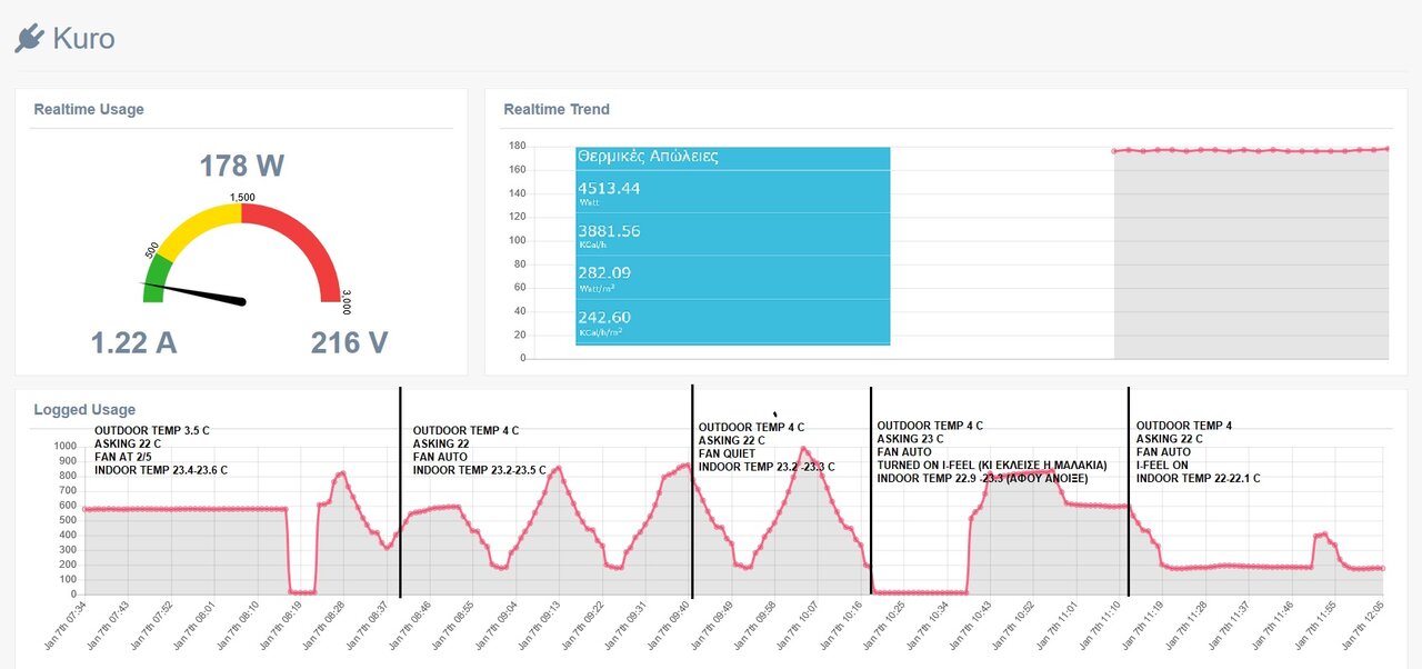

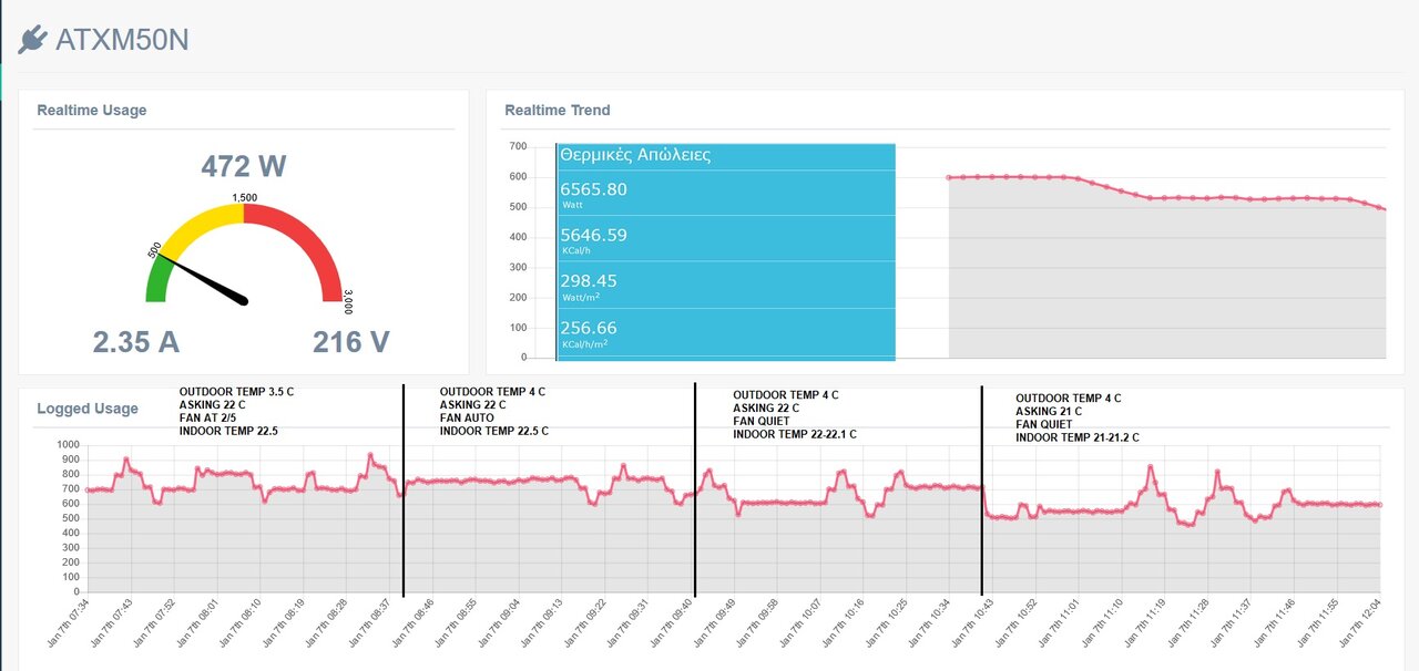

Λοιπόν, αυτή τη στιγμή το Toyo 18αρι με εξωτερική 5° C, ζήτηση 23° C και εσωτερική 21,5-22 Καταναλώνει 1536W. Τις τελευταίες μέρες δε που ζορισε ο καιρός καίει καθημερινά 18.3kwh. Καλα για να πιάσει 23 δε το βλέπω η πρέπει να του ζητήσω τουλάχιστον 26.
Παρεμπιπτόντως στο 23 το έβαλα για να μου δώσει 21 που ήθελα.
 Με λούζει κρύος ιδρώτας. :)
βλέπω τις προσφορές κότσο και σκέφτομαι να αλλάξω το TOYO18 με shorai 24.
ιδανικά θα ήθελα το Fujitsu's το KMTA αλλά δε παίζει σε προσφορά.
να σημειώσω πως είναι κυρια θέρμανση ο κλιματισμός κ καίει 24/7 και δε θέλω η θερμοκρασία να πέφτει κάτω από 20, ο,τι και να γίνεται  έξω. Χώρος ενιαιος 50τμ σίγουρα, ύψος τυπικο, η μια πλευρά βορινη με μπαλκονόπορτα και μεγαλο παραθυρο.

Haier tundra 18 δουλευει συνεχομενα με ταχυτητα φαν max σε ενιαιο χωρο 60τμ μετρια μονωση περιπου με επιθυμητη 21 ειχα προχθες με εξωτερικη 7 συνολικη καταναλωση για το 24ωρο 15kw..δηλαδη μεση καταναλωση 625w..Νομιζω πολυ καλα! Ακομη ομως κι αν ανεβασω την επιθυμητη στο 22 τοτε δεν την πιανει με τετοια κρυα και ζοριζεται..Αναγκαστικα κλεινουμε την πορτα της κουζινας και μπηκε εκει ενας θερμοπομπος για οταν εχουμε δουλεια ..
Σημερα  (απο χθες βραδυ δηλαδη) που αρχισε το πολυ κρυο με εξωτερικη στους 5-2 βαθμους περιπου ανεβηκε η καταναλωση στα 18kw βλεπω τωρα. Ειχα ενα defrost το πρωτο που καταλαβα οσο ημουν σπιτι κρατησε 10 λεπτα εκει εκαιγε 1000w μεχρι να τελειωσει !!μαλλον για τετοιες συνθηκες να ηθελα 24αρι η αληθεια ειναι αλλα δεν πειραζει,ποσες παγωνιες θα κανει; Παντως μεγαλο πραγμα να μην κλεινει το κλιματιστικο, εχει μικροτερη μεση καταναλωση με καλυτερη θερμικη ανεση
