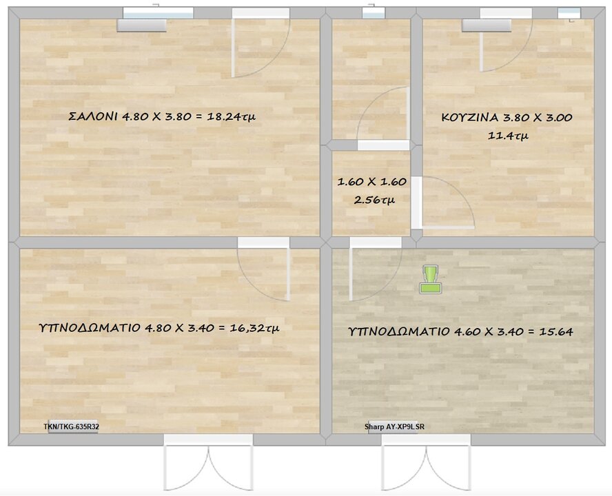

  Στις 6/1/2020 στις 3:29 ΜΜ, LLLEFTERIS είπε
Το ενα δωματιο ειναι 12 τετραγωνικα και το αλλο 15  υπερβολη δεν ειναι το 12αρι;
Την εγκατασταση θα μου την κανει φιλος ψυκτικος.

Το ενα σιγουρα δεν χτυπει κρεβατια κλπ αλλα το αλλο θα μπει στην κρεβατοκαμαρα ε που εκει σχεδον ολο το δωματειο ενα κρεβατι ειναι.
Γιατι δεν πρεπει;

Τωρα εχω αλλο προβλημα, το κλιματιστικο στην κρεβατοκαμαρα λειτουργει και το βαζουμε το βραδυ για το μωρο.
Υπαρχει ενας φιλος που μπορει να μαζεψει το φρεον να το βγαλουμε μαζι αλλα δεν ξερω αν θα μπορει να ερθει την μερα που θα μου ερθουν για εγκατασταση.
Πως θα μαζεψω το φρεον μονος μου ειναι ενα παλιο μηνσουσβησει το να το ξηλωσω ειναι ευκολο εχω ηδη βγαλει απο το παιδικο δωματιο.
Το να το βγαλω μια δυο μερες πριν ειναι καπως δυσκολο γιατι με τα κρυα που εχει δεν μπορω να μεινω ουτε ενα βραδυ χωρις κλιματιστικο.
Να ρωτησω και κατι αλλο, το σαλονι ειναι 20 τετραγωνικα θα αντεξει το 9αρακι που θα βγαλω απο την κρεβατοκαμαρα για κανα μεσημερι καλοκαιριου;

Αν δεν έχεις γνώσεις μην το κάνεις για κανένα λόγο .  Δεν παίζουμε με το φρέον. Επίσης είναι απο το νόμο παράνομη οποιαδήποτε τεχνική εργασία απο άτομα που δεν είναι διπλωματούχοι και πιστοποιημένοι .
Το 9άρι το θεωρώ μικρό για σαλόνι 20 τ.μ  . Δεν νομίζω να μπορέσει να κάνει κάτι .
Εξαρτάται τον χώρο. Το 9άρι daikin τα 17τμ τα έχει για πρωινό. Με 2C εξωτερική "ζορίστηκε" λίγο μιας και από 160w πήγε στα 180....
Φαντάζομαι ότι θα ήταν άνετο ακόμα και σε 25τμ. Με τις δικές μου απώλειες πάντα . Που δεν έχω και σπουδαίες μονώσεις, όχι και τίποτα βέβαια ( 3άρι dow σε 2πλό τούβλο και αλουμίνια με διπλά τζάμια χωρίς θερμοδιακοπή, εκτεθειμένο σε βοριά, ανατολικό)

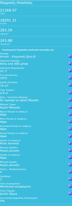

Γενικα θελω να πιστευω οτι παιζει ρολο ποσα KW καιει για να ζεσταθεις αποτελεσματικα την ωρα εαν με χιονι εξω καει 2 KW σαφως και συμφερει το καλοριφερ λαδιου σαν αποδοτικη ζεστη με μηδεν απωλειες... ειδαλως σε ιδανικο σπιτι απο θεμα μωνοσεων 600BTU/ΤΜ για aircondition    https://bit.ly/2QsYZSq
