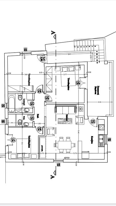

Εχει καποιος εμπειρια απο 22;βεβαια εαν γινουν οι μονωσεις ταρατσα και κελυφος οι απωλειες θα μειωθουν.
1 ώρα πριν, ANTONIO202 είπε
Πιστευω ναι.Και εμενα μου εκανε εντυπωση αλλα το σπιτι ειναι αμονωτο στην τοιχοποια και χωρις θερμομονωση η ταρατσα και το βαραει ο αερας απο παντου.Να σκεφτεις στο σπιτι ολο μου βγαζει απωλειες 22000.
Μπορεις να ποσταρεις μια κατοψη του σπιτιου?
