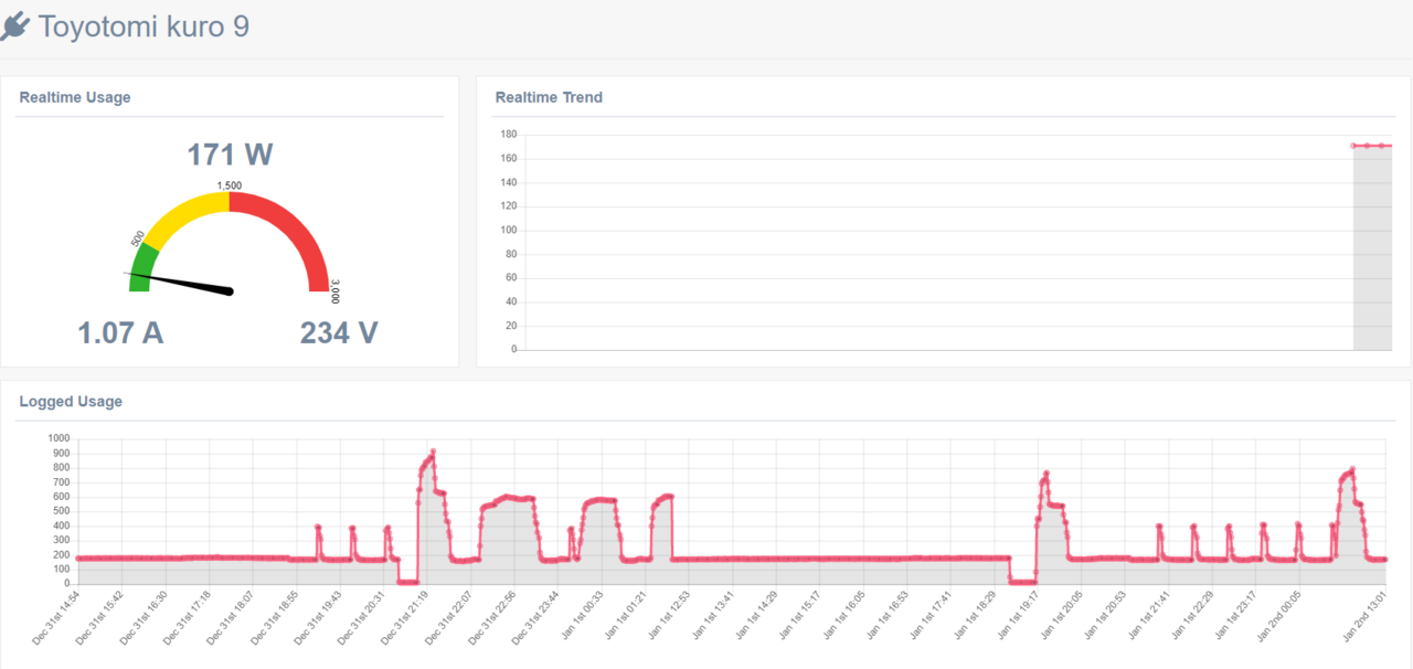

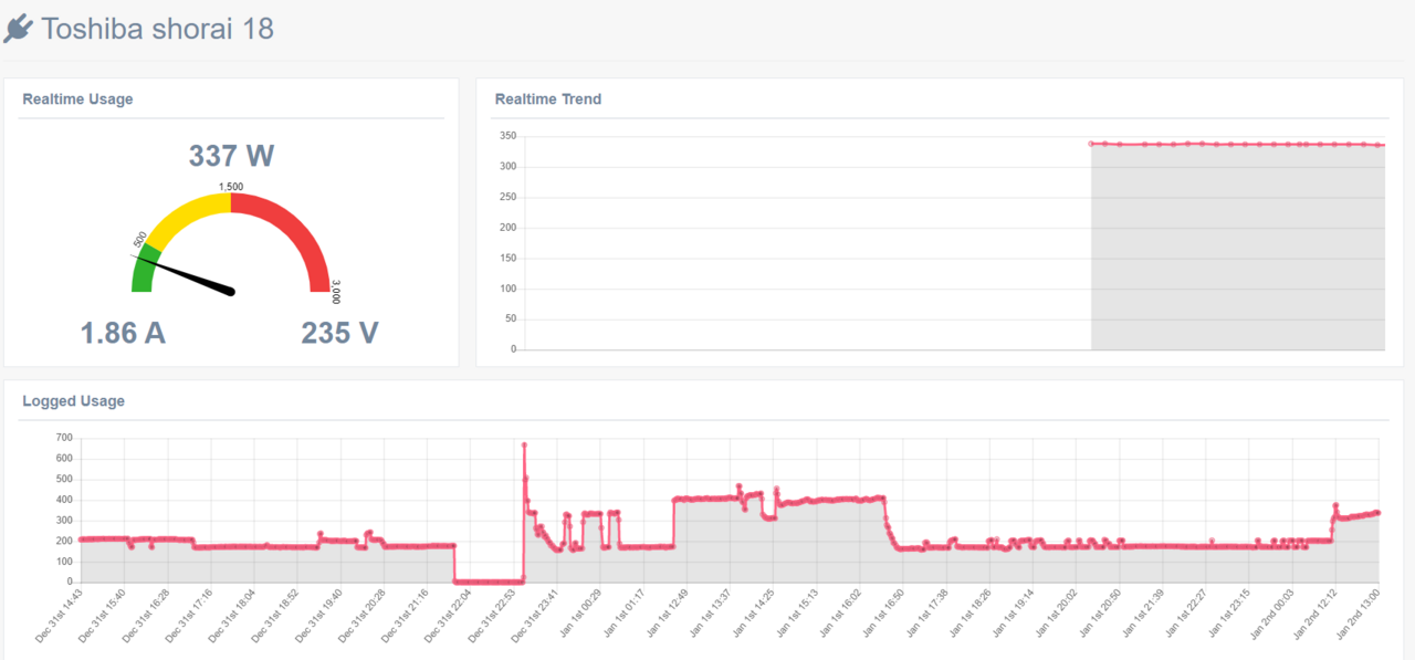

Μια ανασκόπηση καταναλώσεων βάσει στοιχείων από τις πρίζες tp link σε περίοδο των τελευταίων 30 ημερών ,τα κλιματιστικα ήταν συνεχώς ανάμενα με ρύθμιση στους 21 εκτός των 4 ημερών που έλειψα από το σπιτι που τα είχα αφήσει στο 17 και τα αποτελέσματα έχουν ως εξής toshiba shorai 18 κατανάλωση  160 kWh daikin atxc 25 κατανάλωση 133 kWh , toyotomi kuro κατανάλωση 120 kWh
