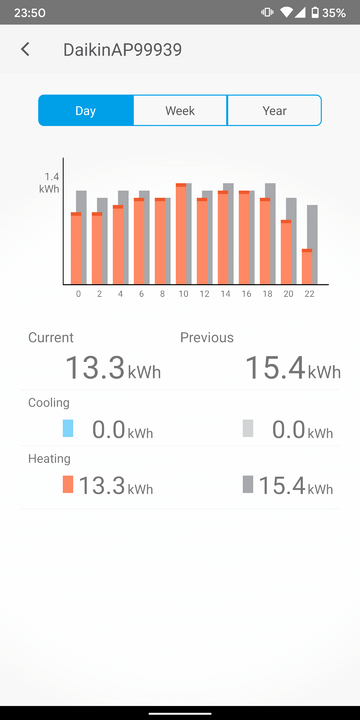

21 ζητούμενη , η θερμοκρασία που επιτυγχάνεται μέσα στο σπίτι είναι από 20,3 έως 21,6, τα κλιματιστικά δεν τα σβήνω καθόλου και όλες οι πόρτες των δωματίων είναι ανοιχτές 100τμ
