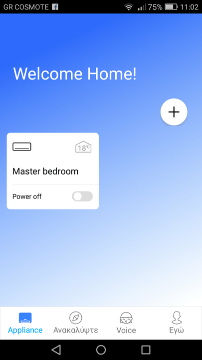

32 λεπτά πριν, Artakos είπε
Στην εφαρμ. Της inventor οχι
Στης midea το βλεπω,
Παπαρες λεω,αλλαξαν κ της midea,
Μονο εσωτερικη τωρα
Σαν τα μούτρα τους το έκαναν....
