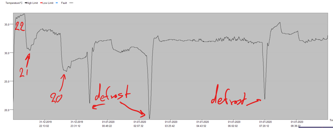

Ναι σίγουρα, εμένα δεν έχει κάνει ούτε ένα defrost όλες αυτές τις ημέρες, έχω το καταγραφικό θερμοκρασίας στις περσίδες και είμαι σίγουρος. Έφτασε 2.7C και 97% υγρασία στον χειρότερο συνδυασμό και όλα καλά. Όμως δεν έχει παίξει ποτέ πάνω από 600-700W.  Συνήθως 300-350 τη νύχτα και 450-550 την ημέρα. Των παιδιών που έχει κάνει είτε το έχουν ψηλά στους 24 στην Πεντέλη είτε πολλές απώλειες όπως ο Βασίλης άρα πολλά watts.

Καλημέρα παίδες και χρόνια πολλά!!!
Update στους χρόνους παύσης για defrost του Morris
7-8 λεπτά και όχι 2-3.
(H εξωτερική μονάδα βρέχεται αρκετά αν φυσάει βοριάς.)
Πτώση θερμοκρασίας από ~20 σε ~18 με ζητούμενη 21 κατά την διάρκεια του defrost.
Σκέφτομαι να σταματήσω την διακεκομμένη χρήση (τις δύσκολες μέρες) και απλά να το κατεβάζω 18 όταν κλείνω το γραφείο.
Αλλιώς πιάνει την επιθυμητή όταν φεύγω απ το γραφείο.🤣
