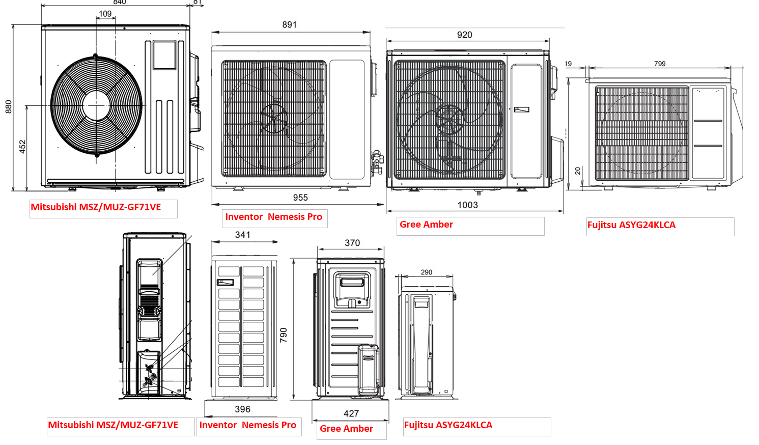

Υποθέτω η εξωτερική μονάδα είναι τέρας όπως τα toyotomi (σε μέγεθος). Σε μέρη με χιόνια μάλλον ανταποκρίνονται καλύτερα λόγω μεγάλου όγκου εξωτερικής. Πάντως συνεχόμενα defrost μόνο από το Fujitsu βλέπουμε για κάποιο λόγο
33 λεπτά πριν, guzel είπε
Καλημέρα, η εξωτερική μονάδα φαίνεται όντως μεγάλη σε μέγεθος. Η περιοχή που μένω, σε συνθήκες άπνοιας και ξαστεριάς (όπως αυτή τη στιγμή) φτάνει σε αρκετά χαμηλές θερμοκρασίες. Αυτή τη στιγμή έχει -5,2.
