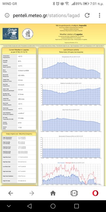

Καλημέρα, inventor passion eco 24άρι, στις καταναλώσεις δεν μπορεί να συγκριθεί με τα θηρία της κατηγορίας (Fujitsu, Toshiba) αλλά με θερμοκρασίες όπως στην συνημμένη φωτογραφία (ο σταθμός είναι σε ευθεία απόσταση 4χλμ περίπου από το σπίτι μου), δεν έχει κάνει ούτε ένα defrost. Όλο το βράδυ ήταν σε 22 βαθμούς ζήτηση στη 2η σκάλα ανεμιστήρα, πριν από λίγο το ανέβασα στους 24 ζήτηση στην 3η σκάλα ανεμιστήρα. Τουλάχιστον φαίνεται να αντέχει στα κρύα...
Η φωτογραφία δεν φαίνεται πολύ καλά, αναφέρει -4,3 θερμοκρασία, -6,4 σημείο δρόσου, 85% υγρασία

Υποθέτω η εξωτερική μονάδα είναι τέρας όπως τα toyotomi (σε μέγεθος). Σε μέρη με χιόνια μάλλον ανταποκρίνονται καλύτερα λόγω μεγάλου όγκου εξωτερικής. Πάντως συνεχόμενα defrost μόνο από το Fujitsu βλέπουμε για κάποιο λόγο
33 λεπτά πριν, guzel είπε
Καλημέρα, η εξωτερική μονάδα φαίνεται όντως μεγάλη σε μέγεθος. Η περιοχή που μένω, σε συνθήκες άπνοιας και ξαστεριάς (όπως αυτή τη στιγμή) φτάνει σε αρκετά χαμηλές θερμοκρασίες. Αυτή τη στιγμή έχει -5,2.
