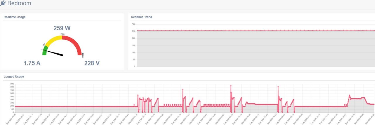

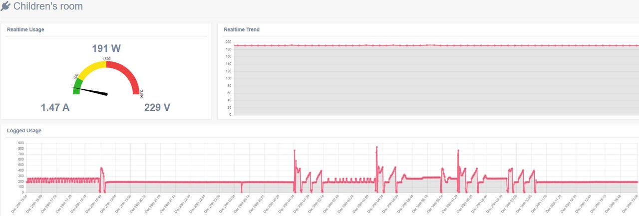

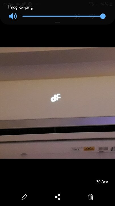

3 defrost δεν είναι άσχημα, ειδικά αν λάβουμε υπόψη την υψηλή απαίτηση που του έχεις (24) . Μεταξύ μας τη θεωρώ υπερβολική αλλά οκ, όπως σας βολεύει. Στους 23 ίσως δεν είχατε καμία.
Σε εμένα πάντως που έχω αλλάξει τρόπο λειτουργίας , ήτοι 20 την νύχτα και 22 μέσα στην ημέρα (σε αντίθεση με πέρυσι που το έκλεινα τη νύχτα και είχα 23 την ημέρα και έτρωγα αρκετά defrost), φαίνεται πως είναι πιο καλά τα πράγματα. Βέβαια πέρυσι τα χιόνια έφτασαν στη θάλασσα, ήταν σαφώς πιο βαρύς χειμώνας. Έχουμε 2 μήνες βέβαια μπροστά μας ακόμα.
Το πρωί που σηκώθηκα με 20 ζήτηση, έπαιζε στα 300W (αν άναβα καλοριφέρ, 300W καίει το αντλιάκι του κυκλοφορητή)
ενώ όλη τη νύχτα, παρόλο που έπεσε στους 3.9 και το dew point στους 3.2 με 97% υγρασία, δεν είχα defrost ( 23:15 το γύρισα σε 20 από 22):
Νομίζω πως δεν σε καλύπτει το Fujitsu στα πολλά κρύα, μιας και ζορίζεται, όχι σε watts κατά ανάγκη αλλά σε ευπάθεια στα defrost.
defrost ανά 2 1/2 ώρες στους 19 και με όχι πολύ κρύο δεν είναι ικανοποιητικό. Έτσι νομίζω.
Ίσως θα έπρεπε να πάρεις κάποιο Mitsubishi MSZ/MUZ-GF71VE ή MSZ/MUZ-AP71VG ή SRK/SRC-71ZR-W ή ακόμα και το Haier Tundra το 24άρι που πάνε στα +35000btus στη θέρμανση και έχουν και μεγάλες εξωτερικές μονάδες ώστε να δουλεύουν πιο ξεκούραστα. Έστω το ένα από αυτά που τρώει το περισσότερο ζόρι.
Τελικά εχτές το ένα από τα δύο κλιματιστικά έκανε 2 defrost σε 6 ώρες και 50 λεπτά λειτουργίας, το άλλο δεν έκανε καθόλου, το πρώτο defrost έγινε στους 19 και σε 2.5 ώρες μετά το έβαλα στους 20 και το επόμενο έγινε σε 4 ώρες και 20 λεπτά, η αργοπορία οφειλόταν στο ότι είχε θερμανθεί ο χώρος ικανοποιητικα και δεν είχε να προσδοσει φορτιο, αυτό το καταλάβαινα και από την ποσότητα νερού που βγήκε που όσο βγήκε στς 2.5 ώρες μετά βγηκε άλλο τόσο στις 4.5. Η εξωτερική ήταν γυρω στους 7. Η ζέστη που παρέχει το Fujitsu με ικανοποιεί αν βρίσκεται ρυθμισμένο από τους 20 και πάνω αν ειναι 19 αργεί πολύ να ζεστάνει. Τα είχα υπόψην αυτά τα Mitsubishi αλλα δεν βγαίναμε να πάμε παραπάνω στο budget. Η Αθήνα γενικώς δεν έχει χαμηλές θερμοκρασίες τώρα περνάμε ένα κύμα βαρυχειμωνιας αντε να έρθει και κανένα δεύτερο κύμα μετά είμαστε οκ.
