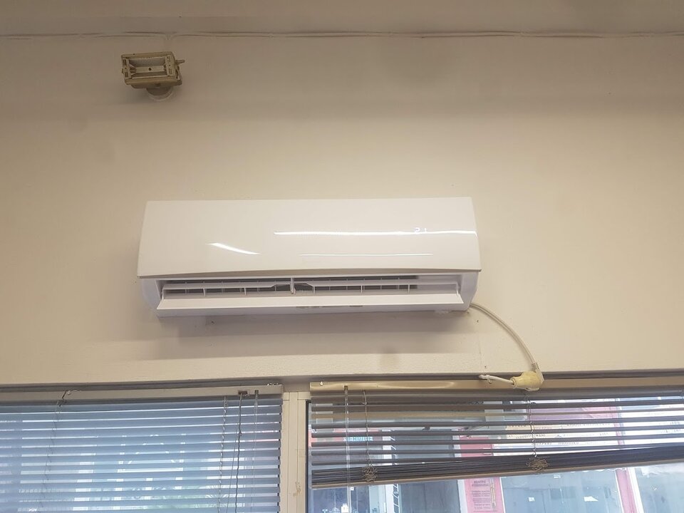

To 18άρι Morris WFIN 50132 στα όρια του.
Διακεκομμένη λειτουργία αλλά το άναψα μέσω wifi απ τις 6.
Θα είχε λογικά κανά 8άρι μέσα στο χώρο όταν ξεκίνησε.
21 επιθυμητή με τους 20 να έχουν επιτευχθεί.
30 τμ ταβάνι 4,2 μέτρα μόνοτουβλο γραφείο με μάπα μόνωση και ανοιχτό σχεδόν από παντού.
Ανεβάζει αργά αργά.
Τώρα για οικονομία το κάνει, επειδή είναι οριακό το κάνει λογικά μέχρι τις 3 θα έχει πιάσει 21.🤪
Κάποια στιγμή το έβαλα στο turbo και έπιασε 23 αλλά έκανε μέσα στα επόμενα 30λεπτά defrost οπότε δώρον άδωρον.
0 βαθμοί έξω και λογικά το βράδυ θα το στρώσει αφού ήδη προσπαθεί.
Ικανοποιημένος και με το 12άρη ο κολλητός με σπίτι στο Διόνυσο ο οποίος είναι και πιο κρυουλιάρης

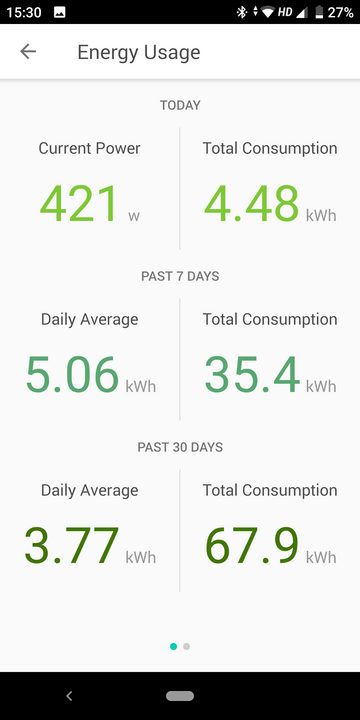

Το πρωί που σηκώθηκα με 20 ζήτηση, έπαιζε στα 300W (αν άναβα καλοριφέρ, 300W καίει το αντλιάκι του κυκλοφορητή)
ενώ όλη τη νύχτα, παρόλο που έπεσε στους 3.9 και το dew point στους 3.2 με 97% υγρασία, δεν είχα defrost ( 23:15 το γύρισα σε 20 από 22):

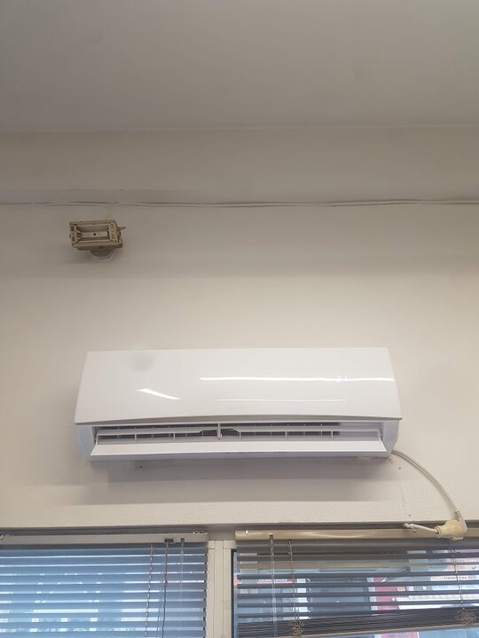

Περιέργη φάση το ψηλοτάβανο πάντως.
Έχει κι άλλους 30-40 πόντους απο αυτό που βλέπεις στην 1η φώτο.
Να πως είμαι:

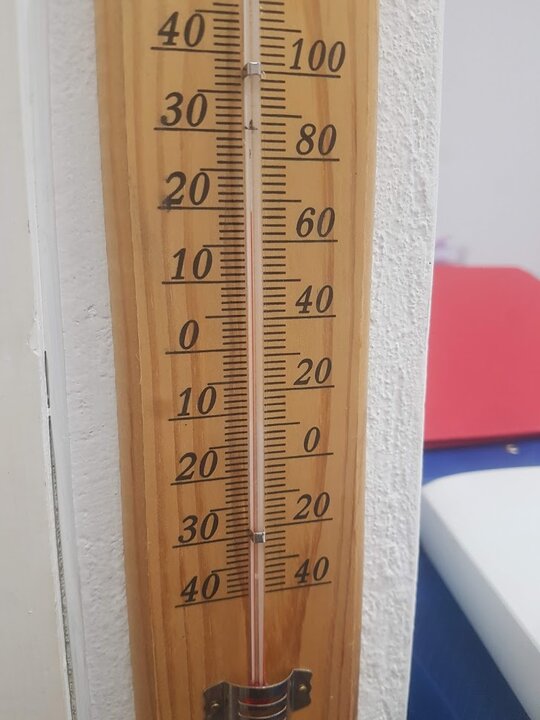

Ωραίο στο μάτι αλλά στην θέρμανση ζόρι...
Παίζει στην οροφή του χώρου να έχω 26-27 και κάτω 20.
Ίσως να είναι και πιο δύσκολος ο χώρος με τα αντίστοιχα 45τμ χαμηλοτάβανου που υπολόγιζα αρχικά.
Το defrost ανά 3ωρο είναι στανταράκι τώρα που είμαστε στους 0.
Το καλό είναι πως κρατάει ελάχιστα.
1-2 λεπτά το υπολογίζω.
Σε αυτά τα 1-2 λεπτά βέβαια προλαβαίνει να πέσει η θερμοκρασία 1 βαθμό.
Και φτου και απ την αρχή 19 μετά 20 μετά 21.
Πιστεύω πως με τις τρέχουσες θερμοκρασίες δύσκολα θα πιάσω με τα auto modes παραπάνω.
Πάλι καλά που δεν πήγα σε 12άρη...
