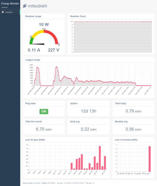

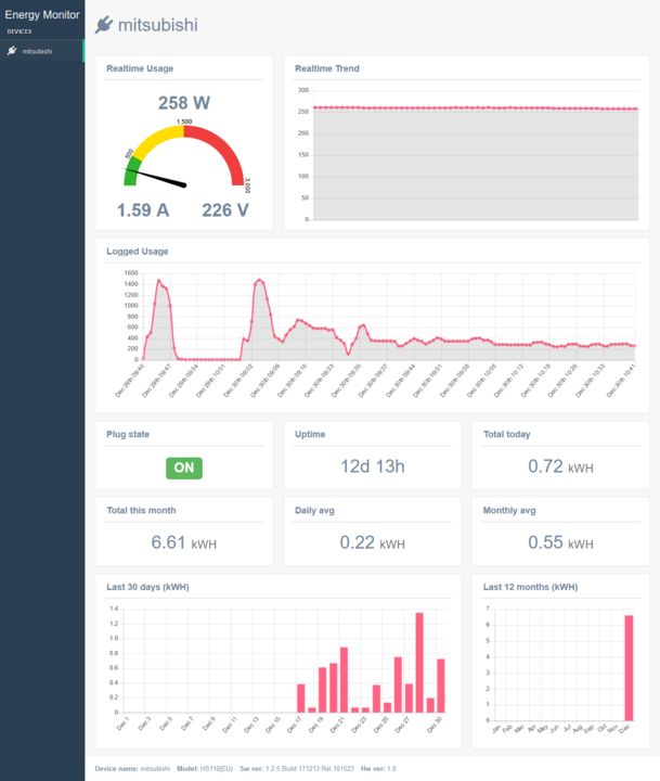

Επιτελους κρυο και τερμα τα on off  στο mitsubishi. Εξωτερικη 3,5 , μεσα ξεκινησε με 16,5 και τωρα εχει φτασει 18,5 σχεδομ 2 ωρες μετα με ζητηση 22.
Τωρα καθως γραφω μολις εκλεισε, γιατι εβαλα να δουλεψει το καλοριφερ του οποιου το σωμα ειναι κατω απο το κλιματιστικο. Εχω βαλει στην εισοδο αερα του κλιματιστικου θερμομετρο για να δω τι θερμοκρασια εχει και κλεινει. Η θερμοκρασια στο σημειο αυτο ανεβαινει πολυ ευκολα, και πιανει καπου 26 με ζητηση 22 και κλεινει. Πεφτει μεσα στα 2-3 λεπτα στα 23,5- 24 και ξεκιναει παλι οπου μεσα σε λιγα λεπτα πιανει παλι 26 και κλεινει. Γενικα τα on off που εκανε τις προηγουμενες μερες οφειλονται μαλλον στο οτι παρουσιαζετε γρηγορη αυξηση θερμοκρασιας στο σημειο που ειναι το κλιματιστικο, ειδικα με τον ανεμιστηρα στο auto η σε χαμηλη σκαλα.Μολις εβαζa ανεμιστηρα στο δυνατο εβλεπα οτι η θερμοκρασια δεν εφτανε τους 26 αλλα κρατιοτανε καπου 24,5 με αποτελεσμα να μην κανει on-off. Το ρεζουμε της υποθεσης ισως μια διαφορετικη τοποθετηση του κλιματιστικου   να αλλαζει και την συμπεριφορα του, αναλογα πως διανεμετε η κυκλοφορια του ζεστου αερα στο χωρο η ακομη και η ποιο χαμηλη τοπθετηση απο το ταβανι.
Φανταστητε σημερα ξεκινησα με σχεδον 16 εσωτερικη και ειχα στην εισοδο αερα 24 βαθμους μεσα σε 10 λεπτα λειτουργειας οπου και παρεμεινε για σχεδον 2 ωρες (ωσπου αναψα καλοριφερ να ζεσταθει το κοκκαλακι μου 😁)

11 λεπτά πριν, c-max είπε

Γιατί δεν δοκιμάζεις τέρμα ανεμιστήρα μέχρι να φτάσει την επιθυμητη θερμοκρασία και μετά να έχεις μια σταθερή σκάλα π.χ. 2? Να αναμιγνύεται καλύτερα ο αέρας ειδικά οταν έχει κρύο ο χώρος; 1C ανά ώρα.. σαν καλοριφέρ ένα πραμα..

Τερμα ανεμιστηρας ειναι ενοχλητικος. Ισως παραπανω επιθυμητη να κανει καλυτερη δουλεια. Οσο για το καλοριφερ μεσα σε μιση ωρα ειναι φουρνος το σπιτι... δυστυχως το κλιματιστικο δεν μπορει να το φτασει σαν αποδοση και τροπο θερμανσης ειδικα οταν ειναι κρυο το σπιτι.
