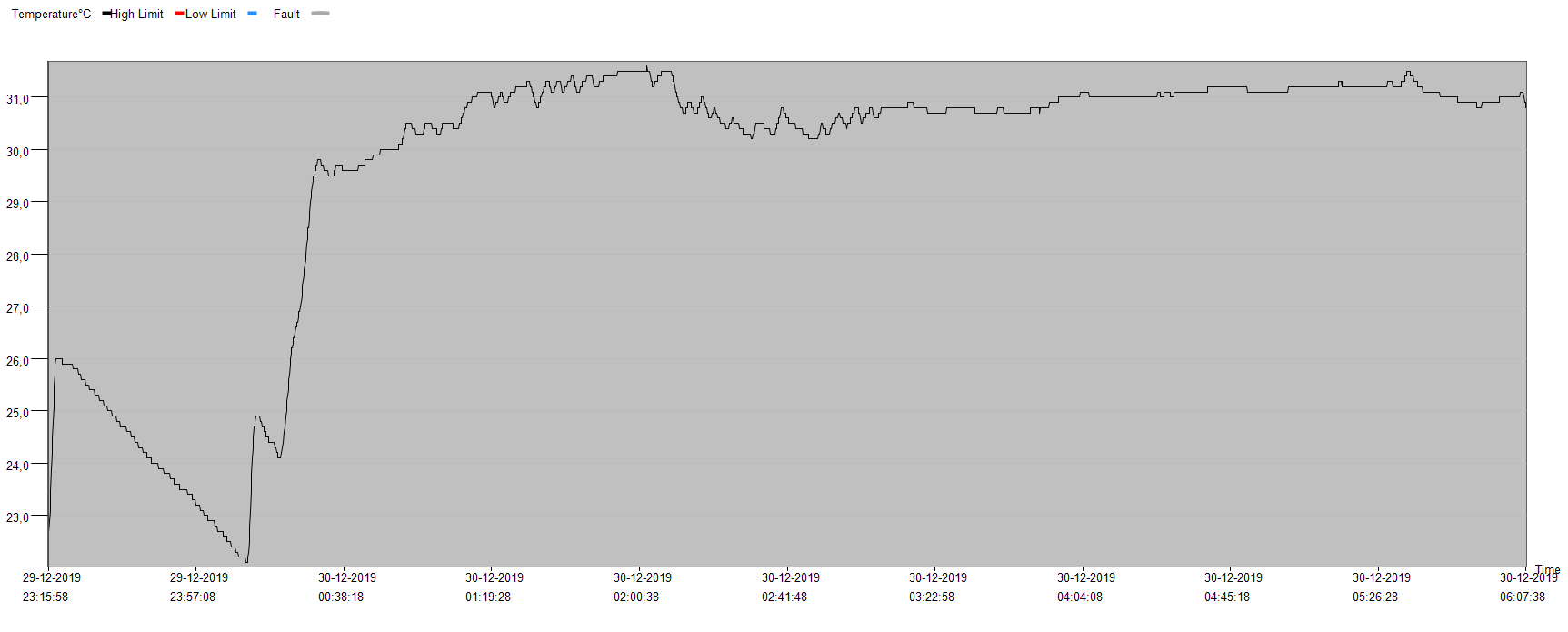

2 ώρες πριν, insomniagfg είπε
Εξωτερικη 6-7C, ζητηση 22C .Ξεκινησα με power fan, οπου δεν ολοκληρωσε το 20λεπτο γιατι εσβησε, αλλαξα μετα σε fan 1, και μετα σε , quiet.Περσιδα κατω.Τελευταια μετρηση στο διαγραμμα. Daikin 9αρι.

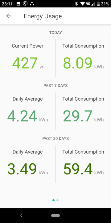

H εφαρμογη στο κινητο απ το tp link smart wifi plug hs110 ειναι αυτο; Ευχαριστω!

57 λεπτά πριν, energy52 είπε
Η εφαρμογή της tp-link λέγεται Kasa και την κατεβάζεις, π.χ. από το Play Store.
Αυτό που βλέπεις είναι μια εφαρμογή που ανέπτυξε κάποιος τρίτος για να "διαβάζει" τα δεδομένα από το μπριζάκι της tp-link και το βρίσκεις εδώ: https://github.com/jamesbarnett91/tplink-energy-monitor. Το interface ειναι από τη χρήση σε υπολογιστή.
Επεξ/σία από bobadil

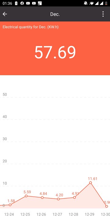

1 ώρα πριν, energy52 είπε
Ναι κατεβασε απο github - energy monitor , https://github.com/jamesbarnett91/tplink-energy-monitor/blob/master/README.md για pc. To Kasa app για κινητο.
Επεξ/σία από insomniagfg
