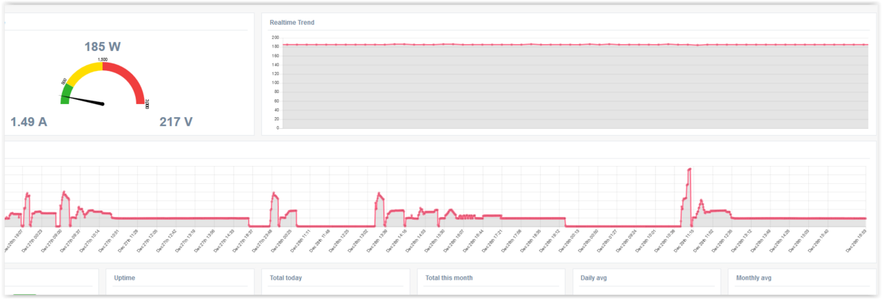

Εξωτερικη 6-7C, ζητηση 22C .Ξεκινησα με power fan, οπου δεν ολοκληρωσε το 20λεπτο γιατι εσβησε, αλλαξα μετα σε fan 1, και μετα σε , quiet.Περσιδα κατω.Τελευταια μετρηση στο διαγραμμα. Daikin 9αρι.
