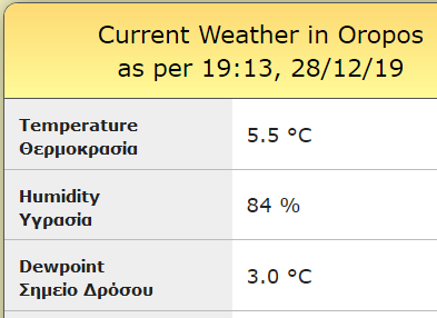

θεωρητικά Btu εάν υποθέσουμε ότι με scop 5,2 έχουμε πενταπλάσια σχεδόν btu έχουμε 5500 btu  στην συντήρηση για τους 22 βαθμούς εσωτερική με εξωτερική 7-8 βαθμούς  με 330 watt κατανάλωση βέβαια αυτό που γράφω δεν πρέπει να είναι απόλυτα σωστό και υπεραπλουστεύω τα πράγματα

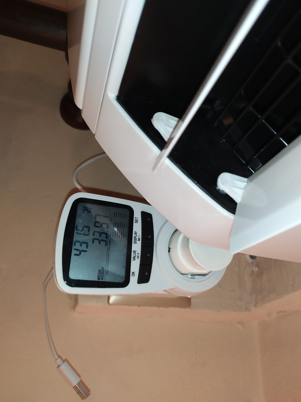

Me 160w βγαζει 3000btu.
Δλδ οι αναγκες του χωρου μεταβαλονται αναλογως κλιματιστικου? Οτι κλιματιστικο και να ειχες ο χωρος σου 3000btu θα ζηταγε.
