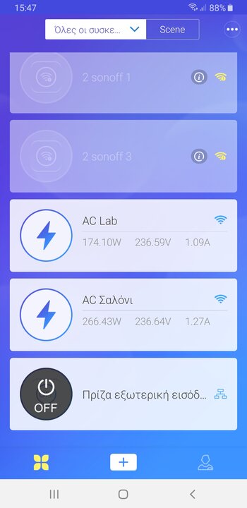

Καλημέρα  και χρόνια πολλά σε όλους ,  μια φωτογραφία σημερινή Χανιά Κρήτης ισόγειο σπίτι με θερμοπρόσοψη και ενεργειακά κουφώματα , στο σαλόνι έχουμε το  18αρι Fujitsu ASYG18KLCA με εσωτερική 22,4 και ζητούμενη 23 ενώ στο Lab έχουμε το Fujitsu KG Series ASYG09KGTA με εσωτερική 24,8 και ζητούμενη 26  και καταναλώσεις μια χαρά το σπίτι όλο ανοιχτό 130 τμ κατασκευή το 1954 με πέτρινους τοίχους 50 cm με καντονάδα  , αν παγώσω την έβαψα για αυτό δεν κλείνω ποτέ το σαλόνι το βράδυ το εχω στους 22  και εχω και 3 Daikin ATXC25B/ARXC25B Siesta Sensira που δεν τα δουλεύω καθόλου μιας και τα υπνοδωμάτια έχουν πάνω από 22 θερμοκρασία , στον ενδιάμεσο μετρητή  με λειτουργία ένα μήνα και κάτι έχουν κάψει 167 kw/h  όλα μαζί τα κλιματιστικά.

υπόψιν έχω εξωτερική θερμοκρασία τώρα 13,1
