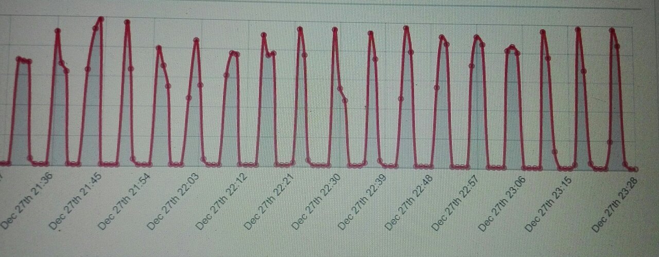

Αυτά  ειναι από  τα λιγότερα που έχω δεν να πέφτει το haier as 25 tabhra και αναμένω από δευτερα επικοινωνία από ινβερτορ ,στείλανε ερώτημα στο εργοστάσιο αν η συμπεριφορά του ειναι ετσι προγραμματισμένη ,με ζήτηση τωρα 24 αλλα και στους 22 ,γενικά τόσο πέφτει ,στα 315 τα χαμηλότερα με φαν στο 2 καταφέρνει και invertarei σε αυτά τα ελάχιστα ,στο auto στον χωρο μου δεν αποδίδει καθολου σωστά ,μαμιεται στα ον οφ και θερμοκρασία στον χωρο τιπτ,αν κάνετε τις αφαιρέσεις από total ώρες και kWh τα σημερινά τα υπόλοιπα ειναι του midea που στον χωρο μου παίζει φανταστικά 😊,θερμική άνεση ,ελάχιστα που έχω δει 220 με ζήτηση στα 22 -23
@liakjim,μην μου πεις πάλι για διαγράμματα 😅 το γ@μωapp δεν θελει να τρέξει  με γεια  του με χαρά του  ,ευχαριστω το φόρουμ για την διαθεση βοήθειας 💪
Επεξ/σία από ΘοδωρήςΚαρπούζης
Να ναι καλα το tp link
Να στηλουμε mail στην ινβετορ να μας εξηγηση εαν το κλιματιστικο ειναι on-off η ιnverter, ανεμιστηρας στο μεσαιο, ζητουμενο 20 βαθμους συμπεριφορα γ.τ.π!
Εαν βαλω ανεμιστηρα στο high απλως θα αραιώνουν τα διαστηματα,στο χαμηλο,αστο καλητερα,
Αυτο ειπαμε ειναι φυσιολογικο κατα την ινβεντορ

Την ανεβάζεις λίγο σε υψηλότερη ανάλυση;
10 λεπτά πριν, Artakos είπε
Δηλαδή αν ήταν κανονικό συμβατικό on/off τι διαφορά θα είχε στο διάγραμμα? Τα 2500kw έστω και στιγμιαια τα χτυπάει το οχημα..(και χωρίς λόγο αφού σε 2 λεπτά θα κλείσει) Χάλια μαύρα 😕

Τελικά το θερμόμετρο που ισορρόπησε;
21-22
Μπορω να δω απο κινητο τα δεδομενα του βλεπω στον υπολογιστη?

12 λεπτά πριν, liakjim είπε
Αυτά τα θερμόμετρα συνήθως ειναι πολύ αργά,μπορεί να μην προλαβαίνει σε τόσο μικρό χρονικό διάστημα να δείξει την στιγμιαία θερμόκρασια..Έτσι μπορεί να εχει 27C εκεί πάνω,αλλά σε λίγα λεπτά να αναμιχθεί με τον υπόλοιπο αέρα και να μην το πάρει χαμπάρι το Θέρμομετρο..
Αν το βάλεις στις περσίδες βλέπεις άμεση ανταπόκριση στο θερμόμετρο; @Artakos

19 λεπτά πριν, ΘοδωρήςΚαρπούζης είπε
Ναι αλλα τα ελαχιστα που μπορει να δωσει το μηχανημα τα χεις δει ποσα ειναι; αν θυμαμαι καλα καπου εκει, γυρω στα 300.. @liakjim τι λες; απ τη στιγμη που το δηλωνει ξεκαθαρα..
απ το σερβις τι σου ειπανε, αλλαξαν κατι;
4 λεπτά πριν, Artakos είπε
21-22
Αν όντως μετράει σωστά, μπορεί να έχεις τελικά πρόβλημα στον αισθητήρα ή κάπου στην πλακέτα. Θα το δει ο τεχνικός.
Θα πρέπει να αναφέρεις τα ευρήματα σου εστιάζοντας στην αναντιστοιχία της θερμοκρασίας λέγοντας ότι έβαλες θερμόμετρο ψηλά στα φίλτρα.
